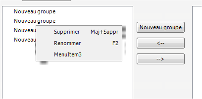

    Le context :
    J'utilise C++Builder XE4 et FireMonkey HD pour faire une application que je compile pour Win32 et Win64.
    J'ai un TTreeView qui contient des TTreeViewItem généré dynamiquement.
    Chaque TTreeViewItem à un PopupMenu.
    Si l'utilisateur ne sélectionne pas un TTreeViewItem et qu'il fait un clieck droit dessus, le PopupMenu s'ouvre.
    Vous pouvez en voir une illustration dans l'image jointe à ce post.
    Le problème c'est que dans ce cas, je n'arrive pas à déterminer quel est le TTreeViewItem responsable de l'appel.
    Quand l'utilisateur à sélectionné un TTreeViewItem, je peux me baser sur celui qui est sléectionné mais le problème c'est que je ne suis pas certain que l'utilisateur à fait surgir le popup du TTreeViewItem sélectionné.
    Et comme j'utilise Firemonkey, je ne retrouve pas les données habituelles qui me permettent de retrouver l'initiateur de ce PopupMenu.
    Pouvez-vous m'aider ?
    Merci.

    Merci pour cette idée.
    Il n'y a pas de moyen de connaître le composant initiateur de l'ouverture du popup ?
    Car mon problème actuel n'est pas l'ouverture du popup au bon endroit.
    Je recherche à retrouver le composant ayant ouvert le popup suite à l'action d'un utilisateur.
    Sinon c'est vrai que l'on peut ouvrir manuellement par code le popup ou sinon attribuer un popup différent à chaque objet mais ces 2 systèmes sont lourd.
    Le fait que l'on utilise FireMonkey ne devrait pas nous empêcher de remonter à la source de l'évènement. Des points de vue fonctionnel et développement, il n'est pas normal que le PopupMenu ne puisse pas savoir quel est l'objet à l'origine de son ouverture.
    J'ai essayé de remonter à utilisant les parents mais cela ne fonctionne pas non plus car j'arrive au TTreeView et non pas au TTreeViewItem alors que je n'ai associé aucun PopupMenu au TreeView.
    Quelqu'un a-t-il une autre idée ?

    Salut, étant donnée que tu génères tes TTreeViewItem dynamiquement tu pourrais facilement forcer la sélection d'un item, même avec le clique droit de la souris.
    LTreeViewItem étant un TTreeViewItem généré dynamiquement, tu ajoutes ceci:
    LTreeViewItem->HitTest = true;
    LTreeViewItem->OnMouseDown = TreeViewItemMouseDown;
    Avec le code suivant pour faire la sélection:
    void __fastcall TForm1::TreeViewItemMouseDown(TObject *Sender, TMouseButton Button,
              TShiftState Shift, float X, float Y)
        TTreeViewItem* TreeViewItem = static_cast<TTreeViewItem*>(Sender);
        TreeView1->Selected = TreeViewItem;
    Ensuite lorsqu'un TMenuItem de ton TPopupMenu est cliqué il suffit de regarder la valeur dans TreeView1->Selected.
    Quand penses-tu?

    C'est très astucieux et correspond parfaitement au besoin.
    Et d'un point de vue fonctionnel, c'est logique de le sélectionner.
    J'ai acheter la version XE4 depuis peu de temps et je ne connaissais pas encore l'utilité de la propriété HitTest.
    Je t'en remercie grandement.
