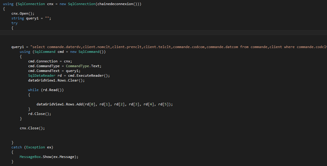

    bonsoir les développeurs je suis débutant en C# et SQL Server 2008, j'ai crée une application de gestion des rendez-vous.
    Mais j'ai une erreur au niveau de la recherche par date choisie par l'utilisateur dans un DateTimePicker
    voici la reqête:
    query1 = "SELECT commande.daterdv,client.nomclt,client.prenclt,client.telclt,commande.codcom,commande.datcom FROM commande,client WHERE commande.codclt=client.codclt AND commande.datcom='" + dateTimePicker1.Value + "'";
    le reste du code se trouve sur l'mage suivante:

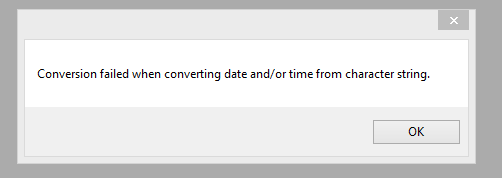

    Et voici l'image de l'erreur que m'affiche le compilateur
    quelqu'un peut-il m'aider?merci d'avance

    Bon sinon pour ton problème, ca t'apprendra à respecter les bonnes pratiques ! On ne passe pas une valeur en créant une chaine, c'est source de problème, notamment de sécurité.
    Il existe un système de paramètre sur les requêtes, en plus c'est plus performant.
    Code c# : Sélectionner tout - Visualiser dans une fenêtre à part
    query1 = "SELECT commande.daterdv,client.nomclt,client.prenclt,client.telclt,commande.codcom,commande.datcom FROM commande,client WHERE commande.codclt=client.codclt AND commande.datcom=@MaDate"; // Pas de quote autour du paramètre
    using(SqlCommand cmd = new SqlCommand(query1, cnx)) // On passe la requête et la connexion directement dans le constructeur
        // Création d'un paramètre et ajout de celui-ci dans la commande
        SqlParameter p = new SqlParameter("@MaDate", SqlDbType.DateTime);
        p.Value = dateTimePicker1.Value;
        cmd.Parameter.Add(p);
       // Le reste du code ne change pas
    Quelques remarques :
    - Utilise les constructeurs, ils ont des paramètres, c'est mieux que d'utiliser une propriété après qui fait la même chose.
    - Le SqlDataReader aussi doit être mis dans un using.
    - Plutot que de passer par un SqlCommand + un SqlDataReader, utilise directement un SqlDataAdapter, sa méthode Fill remplit une DataTable (ou un DataSet, au choix), et fait donc en 3 lignes que tu fais en 15... (Le coup du Parameter fonctionne aussi sur SqlDataAdapter)
    salut ctxnop merci d'avoir repondu à mon problème.Pour repondre à votre question sachez que je ne savais pas qu'il y avait des balise pour ecrire du code
    et pour mon problème comme je l'ai predit je suis un debutant donc si pouvez me donner le reste du code de votre methode cela m'eviterais 15 lignes au profit de 3.Sinon j'ai essayer de modifier mon code mais ça ne fonctionne pas.
                        using (SqlCommand cmd = new SqlCommand(query1, cnx)) // On passe la requête et la connexion directement dans le constructeur
                            cmd.Parameters.Add(p);
                            SqlDataReader rd = cmd.ExecuteReader();
                            dataGridView1.Rows.Clear();
                            if (rd.HasRows)
                                while (rd.Read())
                                    dataGridView1.Rows.Add(rd[0], rd[1], rd[2], rd[3], rd[4], rd[5]);
                            else
                                MessageBox.Show("Aucune donnée trouvée");
                            rd.Close();
