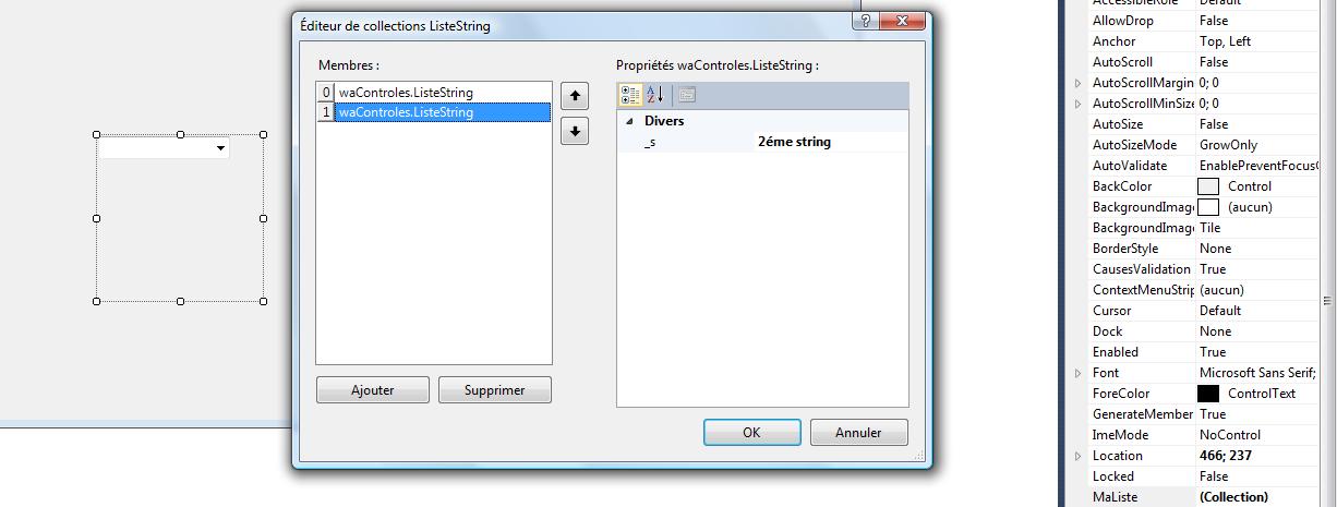

    j'essaye de me mettre à VB.Net et j'avoue que venant de VB6, je patauge assez joyeusement. J'avoue ne pas avoir fait beaucoup de recherche su ce forum auparavant car là où je suis en ce moment, j'ai une connexion internet très chaotique qui me permet rarement de rester en ligne plus de 5 ou 10 minutes.
    Voilà ce que j'essaye de faire : un usercontrol contenant entre autre une ComboBox.
    Je voudrais créer une propriété pour ce usercontrol me permettant de remplir la collection Items de cette ComboBox
    Jusqu'ici voilà ce que j'ai :
        Private _MaListe As New List(Of String)
    	Public Property MaListe As List(Of String)
            Get
                Return _MaListe
            End Get
            Set(ByVal value As List(Of String))
                _MaListe.AddRange(value)
            End Set
        End Property
    Mais quand je teste mon controle et que je viens sur la prorpriété "MaListe", si j'essaye d'ajouter un item j'ai aussitôt le message :
    Le constructeur sur le type "System.String" est introuvable
    Si quelqu'un peut me venir en aide, merci par avance.

    Membre Expert Avatar de OhMonBato
    Mars 2007
    2 660
    Inscription : Mars 2007
    Messages : 2 660
    Merci déjà de t'y intéresser.
    J'ai donc un UserControl contenant entre autre une combobox (Plusieurs en fait mais si je résouds le problème pour un..). Je voudrais ajouter une propriété appelée "MaListe" à ce user controle qui me permettrait de remplir ce ComboBox.
    Avec ton code, j'ai toujours le même problème. Il manque le constructeur pour le type "System.string"
    Mars 2007
    2 660
    Messages : 2 660
    @Rainui :
    Je voudrais pouvoir ajouter des éléments à ma combobox quand l'utilisateur de mon usercontrol est en mode design, plutôt que par code. C'est un élément que j'avais omis de mentionner.
    @rv26t :
    Ton code me fait avancer, mais je vais finir par avoir franchement honte, ça coince toujours.

    Si je passe ne mode "test" du usercontrol, ça semble fonctionner, je peux ajouter des éléments. Merci déjà pour ça.
    En revanche si je compile et que je tente d'utiliser le usercontrol, dès que j'essaye de le placer sur la feuille j'ai un message d'erreur à rallonge que je mets en pièce jointe.
    J'avoue ne pas avoir compris ton 3ème bout de code, c'est bien un exemple sur la manière d'utiliser le usercontrol dans une form ou je suis complètement à côté de la plaque ?

    Janvier 2007
    1 722
    Inscription : Janvier 2007
    Messages : 1 722
    Citation Envoyé par OhMonBato
    Je voudrais créer une propriété pour ce usercontrol me permettant de remplir la collection Items de cette ComboBox.
    je suis donc reparti du code, j'ai juste ajouté" <Serializable()> " à la classe personne et ça fonctionne très bien pour moi, aussi bien en mode design qu'en mode exécution. J'ai fait l'essai d'ajouter des membres à la collection dans un projet test, sauvegardé celui ci. Tout est parfaitement sauvegardé.
    @OhMonBato : Voici un concept et exemple intéresssant qui pourrai figurer dans la FAQ.
