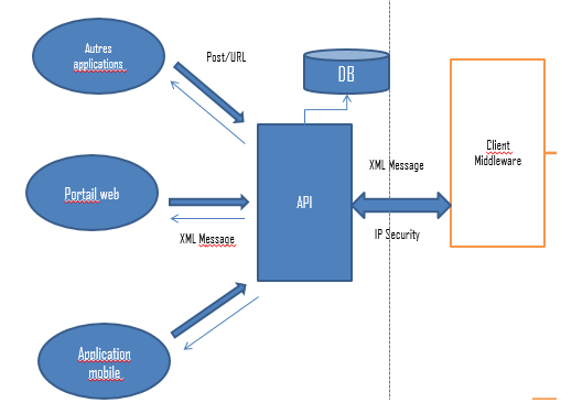

    Je dois mettre en place une architecture de projet en technologies Microsoft. Le projet consiste en la mise en place d'une API. Cette API doit par le biais de Webservices prendre des données sous format XML d'un middleware, traiter ces données pour remplir une base de données.
    D'un autre côté des application Web et mobiles peuvent à n'importe quel moment par le biais de webservices contacter l'API pour interroger la base de données.
    Ma proposition est basée sur du ASP.NET, C#, Linq, entity Framework.
    Est ce que quelqu'un aurait une idée ou une aide à ce sujet, sur les technologies mais plus en terme d'architecture de l'API.
    Merci d'avance.

    Membre confirmé Avatar de neuropathie
    Janvier 2005
    223
    Inscription : Janvier 2005
    Messages : 223
    Merci pour vos réponses,
    Mon client actuellement est une banque (donc coté sécurité ca doit etre poussé)
    Le client met à ma disposition des fichiers XML et ca s'arrete là. De mon coté mon API doit etre capable de prendre ces fichiers XML, les traiter et remplir la base de données.
    D'un autre coté des appli mobiles et portails web peuvent utliser mon API pour accéder à la base de données.
    Il peut exister des cas de mise à jour, c'est à dire qu'un utilisateur peut mettre à jour certaines données et l'API met à jour la base
    Donc pour moi le plus important par ordre de priorité:
    -l'API et son architecture.
    -la sécurité de l'API
    -L'API vers la base de données.
    Janvier 2005
    223
    Messages : 223
    Merci pour vos réponses.
    Maintenant je cherche à tracer l'architecture de l'API.
    Tout en sachant que la répartition logique des fonctionnalités est:
    - Couche sécurité
    - Couche web services, réception des données clients, et envoi navigateur
    - Couche traitement des donnees
    - Couche accès aux données
    Des idées sur cela?
    Merci d'avance.
    Citation Envoyé par neuropathie Voir le message
    - Couche sécurité
    Il n'y a pas de couche sécurité au sens couche logicielle. La sécurité est gérée au niveau de la couche service dans ton cas. Pour la sécurité au niveau transport tu peux utiliser le protocole https et tu peux rechercher comment faire pour les autres protocoles. WCF permet aussi d'encrypter le contenu des messages.
    Si tu as déjà travailler avec des services Web alors ce point ne devrait pas te poser problème. Je te conseille d'abords d'apprendre comment fonctionnent les services web et en gros quelles problématiques permet de résoudre l'architecture SOA (Service Oriented Architecture)
    Il s'agira ici d'avoir une couche de logique métier en gros c'est la logique de ton service. Certains mettent cette logique directement dans l'implémentation des opérations de service mais je te conseille d'externaliser la logique et d'y faire appel là où tu en auras besoin.
    Contiendra tout ce qui est interaction direct avec la base de données. En gros ce que te génère ton ORM ici Entity Framework.
