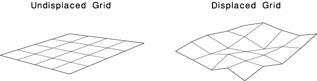

    Citation Envoyé par matrefeytontias Voir le message
    Petit résumé de ce que je sais faire en rapport avec le sujet : exercer les matrices de rotation sur un vertex, le projeter sur l'écran, remplir des triangles (pas encore de textures), me déplacer dans un espace 3D.
    un mesh-3d c'est juste un ensembles de points (vertex) reliés par des arrêtes (edge) qui forment des surfaces (face).
    Exemple, une grille uniforme (isogrid) constituée de triangles:

    Donc en fait, si je pars avec une mesh, disons, 24*24 avec tous les points z = 0, j'ai juste à load la heightmap (qui sera donc 24*24) et assigner la valeur de chaque pixel à la coordonnée Z du vertex correspondant, puis exercer les rotations normalement et projeter ? Ça suffit vraiment ça ?
    Oui, c'est le principe. Généralement le mesh a plus de points que la heightmap, donc on doit interpoler les valeurs manquantes dans la heightmap.
