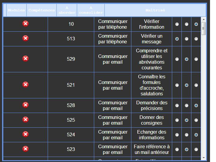

    Je ne suis pas loiin de la solution que je recherche mais mes compétences ne sont pas assez développés pour me permettre d'aboutir ^^.
    Je m'explique, je dispose d'un tableau comme celui-ci :
    Nom : tableau_prog.jpg
Affichages : 288
Taille : 70,1 Ko
    Je cherche à regarder chaque ligne , à récuperer l'identifiant de la competence et lequel des 3 radiosbox est checked. Jusque là tout va bien j'ai réussi, cependant j'aimerais que ma fonction javascript parcourt tout mon tableau et que pour chaque ligne, une array soit alimenté afin que j'ai tous les identifiants de chaque programme + la valeur du checkbox checké ... ( j'espere que vous m'avez compris ..)

    En faite, j'aimerais qu'il contienne à titre d'exemple :
    imaginons 3 lignes de mon tableau
    id competence a aborder aconsolider Maitrise
    400 blabla o x x
    425 bloublou x o x
    342 blublu x x o
    ( Désole du rendu du tableau ^^ )
    Mais en gros j'aimerais obtenir dans une array, list ou n'importe quelle structure
    a aborder sera aa
    a consolider sera ac
    matrise sera m
    400 -> aa
    425 -> ac
    342 -> m
    Mais toutes ces informations dans une seule array ou list afin que je puisse la passer à une page de traitement php pour les insérer dans mes bases de données, est-ce que j'ai éclairci ta perception de mon problème ?? ^^
