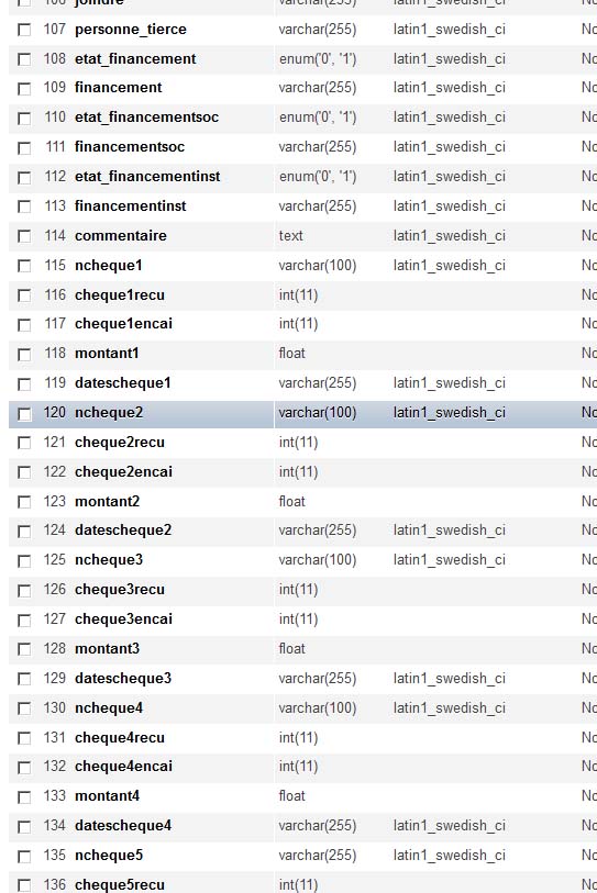

    Mon problème c'est que dans la première fois, j'ai pas fait un table de jointure ,alors dans mon cas, j'ai crée un table reservation dedans il y a 6 chèques
    différents, montant1,montant2 ,montant3,montant4.... des chèques
    je veux afficher un réservation , mais 6 fois !
    exemple :
    la première ligne afficher la réservation + le montant du premier chèque
    le 2eme afficher la réservation + le montant du 2ème chèque
    ..inside suite .
    si j'avais fait un table de jointure ,il va être plus simple;
    mais est ce qu'il y une solution ,Merci

    Le problème c'est que j'ai une seule table 'reservation' qui contient tous les infos mémes les infos des chèques .

    ci joint la structure de la table reservation ,surement y a pas de jointure , par ce que y a 1 table.
    avec autre explication :
    je veux boucler 6 fois sur le même enregistrement ,et pour chaque fois j'affiche un montant différent à l'autre

    bon... il y'a clairement un problème de modélisation ^^,
    maintenant si il n'y a pas de possibilité de changer le modèle (même si c'est fortement conseillé), pourquoi vouloir boucler plusieurs fois sur le même enregistrement alors que toutes les informations sont contenu sur une ligne ? Si c'est pour de l'affichage fait le du coter applicatif parce que sinon tu va galérer...

    Exactement ,
    y a t'il un solution en SQL, ou bien il faut reprendre la modélisation de nouveau
