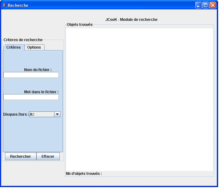

    j'ai construit une interface autour de box et de panel et j'au une barre d'onglet que je définis au moyen de
     JTabbedPane tabbedBar = new JTabbedPane();
               searchPan.add(tabbedBar);
    Je remplis apres mes onglets. Ca ca marche bien mais il y a un hix. C'est des composants qui dans le code ont la meme taille apparaisse avec des tailles différentes à l'écran. Pire, certains labels sont alignés sur la gauche d'autre non. C fou.. Je joins deux captures pour illustrer le probleme.. Sachez que par exemple les JTextField sont tous déclarés ainsi:
                JTextField txt_field_date = new JTextField(20);
                txt_field_date.setMaximumSize(txt_field_date.getPreferredSize());
                tabVBoxAdv.add(txt_field_date);
    De même, le titre de la fenetre n'est pas centré alors qu'il devrait l'être
    Savez ce qui se produit Merci!

    Tu utilises quoi comme layout? Un BoxLayout partout? Dans tous les panels?

    edit : g remplacé tous les panels par des box... meme probleme!
    C'est étrange, pas moyen de tout aligné!

    Si ce sont tes JLabel qui ne sont pas centrés, essaye lors de la construction :
    JLabel test = new JLabel("test", JLabel.CENTER);
    Lorsque tu utilises comme gestionnaire de composants un BoxLayout, pour bien centrer les choses, je fais ce que je viens de te dire ej je place le JLabel en question ds un panel.........
    JPanel tmp = new JPanel();
     tmp.add(test);
    Et c'est ce panel que j'ajoute au Box.......
    En espérant avoir compris ta question et avoir pu y répondre.........

    Salut, j'ai tenté de mettre en place ta solution sans succès. Je vous joint le bout de code qui fait défaut
     Box searchPan = Box.createVerticalBox();
             searchPan.setBorder(new TitledBorder("Criteres de recherche"));
              searchPan.setMaximumSize(new Dimension(200,400));
              secHBox.add(searchPan);

    edit : je crois avoir trouvé la src du pb
                Box HBoxRoot = Box.createHorizontalBox();
                 tabVBoxCrit.add(HBoxRoot);
                label = new JLabel("Disques Durs : ");
                HBoxRoot.add(label);
    Si je met en commentaire cette partie, tout revient dans l'ordre!
    Je sais pas du tout pk?!!
    Futur Membre du Club
    Février 2006
    Inscription : Février 2006
    Messages : 16
    Points : 7
    Donc, si je comprends bien, tu ajoutes un BoxLayout à un autre, sans passer par un Panel ????
    ça le paraît un peu contre nature d'ajouter un Box à un autre........
    J'aurais plutôt fait un panel, que je mets en Box Layout et ce panel je l'ajoutes à ton premier Box.........
    Mais j'ai peut être louper quelque chose .........
