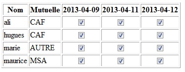

    Bon j'ai réussi a obtenir la donnée,
    mais la mise en page est pourrie et je n'ai pas encore réglé le problème pour l'enregistrement.
    Je pense effectivement que c'est dans le nom de la chekbox que tout se joue.
    voici la mise en page actuelle
    Nom : img.jpg
Affichages : 93
Taille : 29,1 Ko
    le code

    Par rapport à mon code, est-ce que ça pourrait pas être plus simple.
    Surtout pour la mise en page???
    Merci d'avance

    en effet, c'est super moche ^^
    Deja, il faut nommer ses variables avec des noms compréhensible quand je regarde ton code $req5 j'ai aucune idée de ce que ca contient.
    Puis on essaye de séparer son code pour garder le tout lisible et surtout, ne pas faire d'erreurs de logique
    essaye donc ceci

    Ca ne contient pas les checkboxes car je ne comprend pas a quoi elles correspondes. Tu regardes la présence d'une personne a une mutuelle pour n dates ou tu essaye de connaitre la présence d'une personne pour beaucoup de mutuelles pour chaque date?

    en fait c'est une liste de personnes avec à côté la mutuelle à laquelle ils appartiennent.
    les dates correspondent à 1 journée de réunion et la case à cocher à savoir s'ils étaient présent ou absent.
    En dessous, c'est le total de présences par type de mutuelle pour la date donnée.

    j'ai édité le code. ca devrait marcher (même si j'ai surement fait quelques erreurs d'inatention que tu vas devoir debugger: j'ai pas testé)

    bon ça a déjà une meilleur forme
    Nom : img.jpg
Affichages : 89
Taille : 24,5 Ko
    le code:
    En fait pour chaque personne à la date de la colonne je voudrais que la case à cocher soit cochée si la personne était présente à la réunion

    voilà après quelques recherches et correction de petites coquilles; voici le code qui fonctionne

        <form method="post" action="modificationp.php" >
        <input type="submit" name="Valider" value="Valider">
     <?php
     if (isset($_POST['Valider'])){
    	$inputName= $_POST['inputName'];
    	foreach ($inputName as $inputName){
    		echo"<br/> j'ai récupéré la personne :".$inputName."";
    	  // on se connecte à notre base
    $base = mysql_connect ('localhost', 'root', '');
    mysql_select_db ('scout', $base) ;
     // Requete unité
    	  $sqlcentre = "SELECT * FROM scout WHERE unite=4" ;
    	   $requeteC = mysql_query($sqlcentre) or die('Erreur SQL !<br />'.$sqlcentre.'<br />'.mysql_error());
    		 while( $resultC = mysql_fetch_array( $requeteC ) )
    		 { $B=$resultC['matricule'];
    		  $A=$resultC['nom'];
             <input type="checkbox" name="inputName['<?php echo $B; ?>]" value="<?php echo $B; ?>">
             <?php
    		 echo 'nom:'.$A.' matricule:'.$B.'<br/>';
    		</form>
    	</body>
    </html>
    merci pour votre aide
