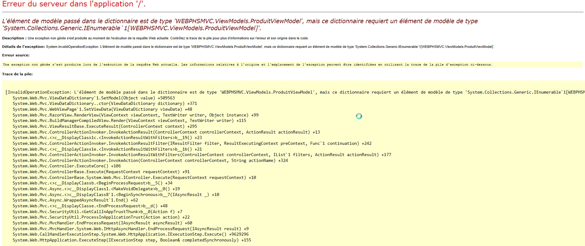

    Mais j'ai le message d'erreur suivant : (pièce jointe pour impression écran)
    Erreur du serveur dans l'application '/'.
     L'élément de modèle passé dans le dictionnaire est de type 'WEBPHSMVC.ViewModels.ProduitViewModel', mais ce dictionnaire requiert un élément de modèle de type 'System.Collections.Generic.IEnumerable`1[WEBPHSMVC.ViewModels.ProduitViewModel]'.
    Description : Une exception non gérée s'est produite au moment de l'exécution de la requête Web actuelle. Contrôlez la trace de la pile pour plus d'informations sur l'erreur et son origine dans le code.
    Détails de l'exception: System.InvalidOperationException: L'élément de modèle passé dans le dictionnaire est de type 'WEBPHSMVC.ViewModels.ProduitViewModel', mais ce dictionnaire requiert un élément de modèle de type 'System.Collections.Generic.IEnumerable`1[WEBPHSMVC.ViewModels.ProduitViewModel]'.
    Erreur source:
    Une exception non gérée s'est produite lors de l'exécution de la requête Web actuelle. Les informations relatives à l'origine et l'emplacement de l'exception peuvent être identifiées en utilisant la trace de la pile d'exception ci-dessous.
    Trace de la pile:
    [InvalidOperationException: L'élément de modèle passé dans le dictionnaire est de type 'WEBPHSMVC.ViewModels.ProduitViewModel', mais ce dictionnaire requiert un élément de modèle de type 'System.Collections.Generic.IEnumerable`1[WEBPHSMVC.ViewModels.ProduitViewModel]'.]
       System.Web.Mvc.ViewDataDictionary`1.SetModel(Object value) +509563
       System.Web.Mvc.ViewDataDictionary..ctor(ViewDataDictionary dictionary) +371
       System.Web.Mvc.WebViewPage`1.SetViewData(ViewDataDictionary viewData) +48
       System.Web.Mvc.RazorView.RenderView(ViewContext viewContext, TextWriter writer, Object instance) +99
       System.Web.Mvc.BuildManagerCompiledView.Render(ViewContext viewContext, TextWriter writer) +115
       System.Web.Mvc.ViewResultBase.ExecuteResult(ControllerContext context) +295
       System.Web.Mvc.ControllerActionInvoker.InvokeActionResult(ControllerContext controllerContext, ActionResult actionResult) +13
       System.Web.Mvc.<>c__DisplayClass1c.<InvokeActionResultWithFilters>b__19() +23
       System.Web.Mvc.ControllerActionInvoker.InvokeActionResultFilter(IResultFilter filter, ResultExecutingContext preContext, Func`1 continuation) +242
       System.Web.Mvc.<>c__DisplayClass1e.<InvokeActionResultWithFilters>b__1b() +21
       System.Web.Mvc.ControllerActionInvoker.InvokeActionResultWithFilters(ControllerContext controllerContext, IList`1 filters, ActionResult actionResult) +177
       System.Web.Mvc.ControllerActionInvoker.InvokeAction(ControllerContext controllerContext, String actionName) +324
       System.Web.Mvc.Controller.ExecuteCore() +106
       System.Web.Mvc.ControllerBase.Execute(RequestContext requestContext) +91
       System.Web.Mvc.ControllerBase.System.Web.Mvc.IController.Execute(RequestContext requestContext) +10
       System.Web.Mvc.<>c__DisplayClassb.<BeginProcessRequest>b__5() +34
       System.Web.Mvc.Async.<>c__DisplayClass1.<MakeVoidDelegate>b__0() +19
       System.Web.Mvc.Async.<>c__DisplayClass8`1.<BeginSynchronous>b__7(IAsyncResult _) +10
       System.Web.Mvc.Async.WrappedAsyncResult`1.End() +62
       System.Web.Mvc.<>c__DisplayClasse.<EndProcessRequest>b__d() +48
       System.Web.Mvc.SecurityUtil.<GetCallInAppTrustThunk>b__0(Action f) +7
       System.Web.Mvc.SecurityUtil.ProcessInApplicationTrust(Action action) +22
       System.Web.Mvc.MvcHandler.EndProcessRequest(IAsyncResult asyncResult) +60
       System.Web.Mvc.MvcHandler.System.Web.IHttpAsyncHandler.EndProcessRequest(IAsyncResult result) +9
       System.Web.CallHandlerExecutionStep.System.Web.HttpApplication.IExecutionStep.Execute() +9629296
       System.Web.HttpApplication.ExecuteStep(IExecutionStep step, Boolean& completedSynchronously) +155

    Le message d'erreur est plutôt explicite.
    Ta vue attend IEnumerable<WEBPHSMVC.ViewModels.ProduitViewModel> alors que dans ton controller tu passes un WEBPHSMVC.ViewModels.ProduitViewModel.
    ProduitViewModel product = new ProduitViewModel();
    return View(product);
    @model IEnumerable<WEBPHSMVC.ViewModels.ProduitViewModel>
    Il faut être cohérent.

    Malheureusement j'ai un autre message d'erreur; je pense que je rate encore quelquechose de basique, mais malgré mes recherches sur les différents sites et l'éxécution des tutoriels type mvcmusicstore, je n'arrive pas spécialement à mettre le doigt sur l'élément qui me manque. Ca doit être quelquechose de simple, mais le déclic ne vient pas
    Message d'erreur :
    L'exception System.NullReferenceException n'a pas été gérée par le code utilisateur
    Message=La référence d'objet n'est pas définie à une instance d'un objet.
    Source=App_Web_tsj2knq3
    StackTrace:
    à ASP._Page_Views_Produit_Index_cshtml.Execute() dans c:\Users\Cyndie\Desktop\WEBPHSMVC\WEBPHSMVC\Views\Produit\Index.cshtml:ligne 20
    à System.Web.WebPages.WebPageBase.ExecutePageHierarchy()
    à System.Web.Mvc.WebViewPage.ExecutePageHierarchy()
    à System.Web.WebPages.StartPage.RunPage()
    à System.Web.WebPages.StartPage.ExecutePageHierarchy()
    à System.Web.WebPages.WebPageBase.ExecutePageHierarchy(WebPageContext pageContext, TextWriter writer, WebPageRenderingBase startPage)
    à System.Web.Mvc.RazorView.RenderView(ViewContext viewContext, TextWriter writer, Object instance)
    à System.Web.Mvc.BuildManagerCompiledView.Render(ViewContext viewContext, TextWriter writer)
    à System.Web.Mvc.ViewResultBase.ExecuteResult(ControllerContext context)
    à System.Web.Mvc.ControllerActionInvoker.InvokeActionResult(ControllerContext controllerContext, ActionResult actionResult)
    à System.Web.Mvc.ControllerActionInvoker.<>c__DisplayClass1c.<InvokeActionResultWithFilters>b__19()
    à System.Web.Mvc.ControllerActionInvoker.InvokeActionResultFilter(IResultFilter filter, ResultExecutingContext preContext, Func`1 continuation)
    InnerException:
    En fait j'ai l'impression que mes "variables restent vides, mais pourquoi ?
