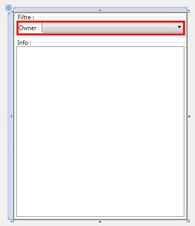

    Le "Grid" fait partie des différents contrôles mis à disposition pour disposer tes composants graphiques en WPF sur une fenêtre. Un peu comme en java si tu connais un peu ou il travaille par panel.
    Tu as les "Grid", "StackPanel", "DockPanel" , ... (Une petite recherche sur google ou sur le site pourra t'apporter plus d'informations).
    Je réponds à ta question sur le "Grid" par un exemple pour te prouver qu'il sert à quelque chose ;-)
    C'est d'ailleurs un des contrôles les plus puissants selon moi. Dans le sens ou tu peux grâce à lui diviser ton espace en colonne / ligne un peu comme dans les tableaux HTML (ou imagine un tableur Excel par exemple).
    <Grid>

    Si dessus tu verras que je définis une grille de 2 colonnes et une ligne. Je donne comme largeur à ma première colonne 50 (donc lors de resize de la fenêtre cette colonne restera de largeur fixe).
    Ensuite j'ajoute un label dans la première colonne de la grille à la première ligne et une combobox dans la 2ème colonne. Ce qui aura pour effet lors d'un resize que ce soit la combobox qui change de taille.
    Le code de ma fenêtre complet :
    <UserControl x:Class="DbViewer.UserControls.ucLstInfo"

    En gras l'exemple de code que je t'ai donné en début de réponse qui donne la partie que j'ai encadrée dans la fenêtre dont je te joins la capture d'écran.
