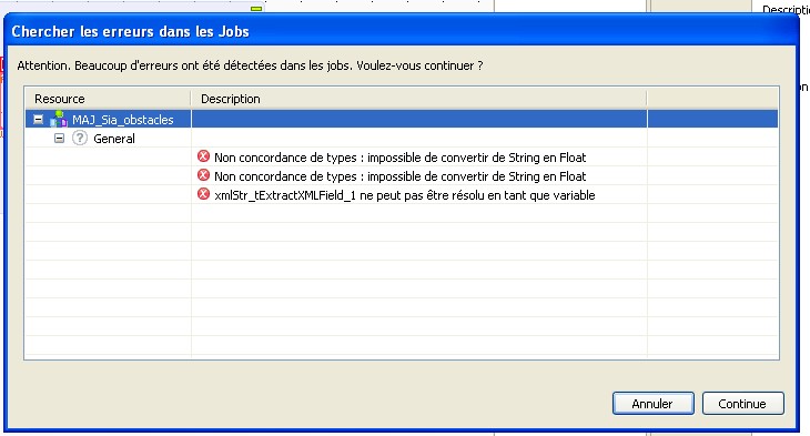

    Par défaut Talend (xlz vers xml)
    Merci pour ton aide (éventuelle),
    Je joins en PJ des copies d'écran. Je suis novice sur Talend... aussi j'ai dû loupé des étapes (question : lesquelles ?)
    J'ai des problèmes de déclaration de variable dans le fichier xml_in et dans tmap de compatibilité de type (???)

    Effectivement, il te reste un peu de boulot pour que ça fonctionne
    Je te conseillerais de faire quelques tutoriels simples dispos sur le site de Talend, tu seras rapidement plus efficace.
    Toujours rapidement, les points qu'il faut que tu regardes :
    - Le paramétrage du lookup a l'air ok
    - Pour l'alimentation du flux de sortie dans le tmap, tu n'as récupéré que la latitude et la longitude du flux principal, tu ne voulais pas plutôt récupérer ça du lookup ?
    Et concernant les autres champs, tu ne les alimentes pas ? Il y a au moins la clé de ton flux à alimenter.
    - Pour les problèmes de conversion, tu mets des données de type float dans des données de type string (c'est ce que tu as paramétré dans ton tMap). Donc soit tu corriges tes types, soit tu utilises des méthodes de conversion Java (ça se trouve bien sous google)
    - Pour le coup de la variable, je ne vois pas trop... Mais c'est peut-être un effet de bord des soucis précédents.
    Bon courage !
