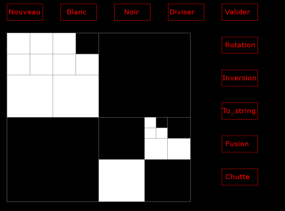

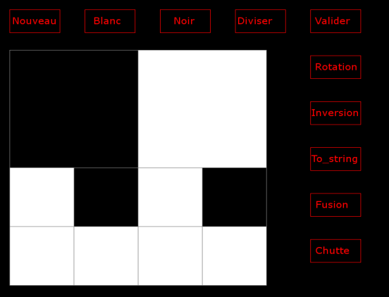

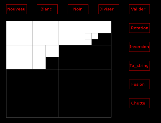

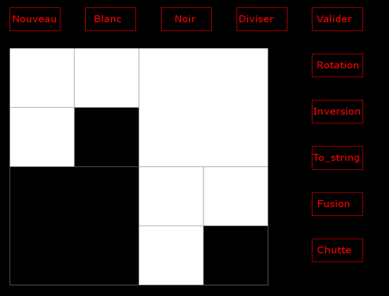

    Bonjour, avant toute chose je tiens à dire que j'ai posté mon problème sur un autre site et je n'ai pas eu de réponse. Voici la structure d'un quadtree:
    typedef struct NOEUD* ARBRE;
    struct NOEUD{
       POINT p1;
       POINT p2;
       COULEUR couleur;
       ARBRE f1,f2,f3,f4;
    }NOEUD;
    Pour chaque noeud, p1 et p2 représentent graphiquement le point bas gauche et haut droit afin de tracer un rectangle. Le Rectangle d'origine se divise ,lorsqu'on clic, en 4 (4 fils) et un rectangle peut être noir ou blanc.
    Voici quelques exemples de la fonction chute:
    A partir de ça:
    On obtient ça:
    A partir de ça:
    On obtient ça:
    Je ne sais donc pas comment procéder. Pouvez vous m'aider s'il vous plait?
