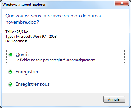

    J'ai enfin trouvé la solution...( par hasard)
    Mon navigateur (I.E), lorsqu'il ne s'agit pas de fichiers de type : image, vidéo ou pdf (pour lesquels le mystère reste entier), ouvre systématiquement la fenêtre proposant les différentes actions : Ouvrir, Enregistrer, Enregistrer sous.
    J'ai ainsi, introduit plusieurs liens Hyperlink pour les fichiers de type : .exe , .doc,. xls
    <asp:HyperLink ID="DOC" runat="server"
                NavigateUrl="~/Resssources/reunion de bureau novembre.doc">Fichier type DOC</asp:HyperLink>
    <asp:HyperLink ID="EXE" runat="server"
                NavigateUrl="~/Ressources/Plug-in_messagerie_vocale_888.exe">Fichier type EXE</asp:HyperLink>
    <asp:HyperLink ID="HyperLink3" runat="server"
                NavigateUrl="~/Resssources/Copie de Liste des jeudi 2012-2013  2.xls">Fichier type Excel</asp:HyperLink>
    et, avec le clic gauche sur le lien du fichier de type doc, voici la fenêtre qui s'ouvre:
    Merci à Immobilis et à Shadam

    Citation Envoyé par Immobilis Voir le message
    Et en quoi cela change de ce que tu avais écris au début??
    Du coup, cela ne répond pas à tes interrogations...A+
    A/ Par rapport à ce que j'ai écrit au début:
    1/ Les fichiers .doc .xls .exe , lancent la fenêtre d'enregistrement du navigateur.
    2/ Les fichiers .jpg .png .gif .mov .pdf s'ouvrent dans le navigateur, en effet d'emblée, par le clic gauche, sans rien demander à l'internaute.
    B/ Cela ne répond pas en effet à toutes mes interrogations. Tu as raison.
