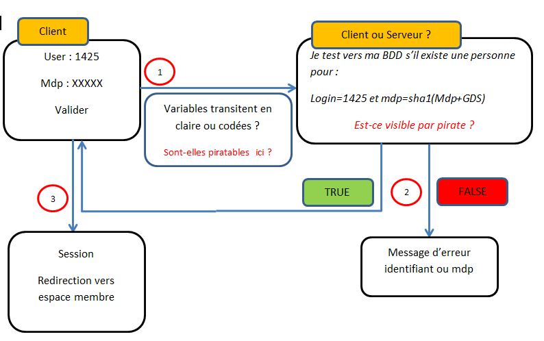

    ok
    est-ce que mon schéma est bon?
    Nom : sha1.JPG
Affichages : 1386
Taille : 56,4 Ko
    et comment concrétement ça se passe pour renvoyer sha1mdp dans le hidden???

    Si un pirate vient à récupérer une session, ce qu'il verra c'est simplement le mot de passe crypté !
    C'est coté javascript que tu cryptes le mot de passe
    Le serveur récupère et check si le couple login / mot de passe crypté est bon
    un truc tout simpe ... du genre :
    function sha1hash(mdp) {
      var sha1mdp = XXX; // le code qui permet de transformer mdp en sha1mdp
      document.getElementById("sha1mdp").value = sha1mdp;
      document.getElementById("mdp").value = "";
