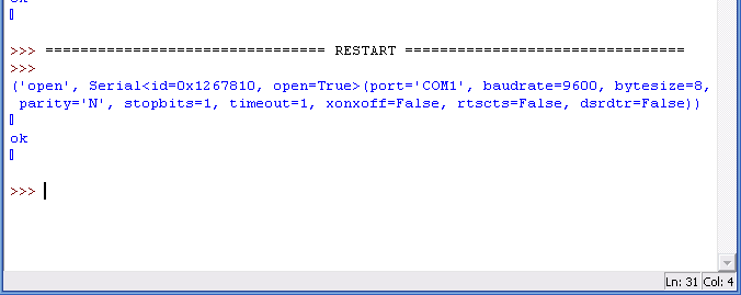

    Je développe actuellement une application qui sert à lire des données d’un port com (appareil électronique de pesage)
    Et je rencontre un problème qui est le suivant:
    Apres la lecture des données j’obtiens le résultat sous forme de petit rectangle, est ce que c’est un caractère crypté ou encodé ou juste un une case vide
    import serial
    ser = serial.Serial(0, timeout=1)
    #sss=ser.open()
    print('open',ser)
    s = ser.read()
    #?s=list(s)
    print(s)
    while s!='':
        print('ok')
        print s
        s = ser.read(1024)
    ser.close()
    résultat
    piece jointe
    Et merci pour toute suggestion

    Peut-être que comme celà ça marchera mieux?

    j'ai essayé le code que tu m'as donné, il m'afiche 2 zero
    ('00',) je ne sais toujours pas pourquoi
    N.B:
    j'utilise le port (RS232)

    Citation Envoyé par houma2001 Voir le message
    il m'afiche 2 zero
    Parce que un octet de valeur 0 a été reçu sur le port série.
    A ce stade, il faudrait te demander si les deux ports séries (du PC et de l'appareil électronique de pesage) sont configurés de la même façon (vitesse, nb de bits etc...) et potasser le protocole de communication: Sous quelle forme ton appareil envoi t-il les données? Entiers? Flottants? Textes? Trame complexes à décoder? Lui faut il une question pour qu'il réponde? Ou envoi t-il cycliquement sans question? Etc...
