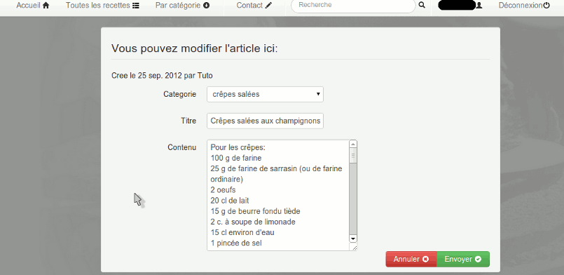

    Pour compléter, la réponse d' is_null voici deux exemples qui utilisent twitter-bootstrap.
    1) Avec une fenêtre modal:
    2) un date-range picker:
    3) Avec une application django ("crispy_forms):
    Le template se résume à ceci:
    {% extends "blog/base.html" %}
    {% load crispy_forms_tags %}
    {% block title %}
        Ma page de modifications
    {% endblock %}
    {% block content %}
    	<div class='row-fluid'>
    		<div class='span8 offset2'>
                {% crispy form form.helper %}
    		</div>
    	</div>
    {% endblock %}
    Le reste du code pour le formulaire est en python.
    Pour bien commencer tu peux consulter http://forum.django-fr.org/viewtopic.php?id=874
