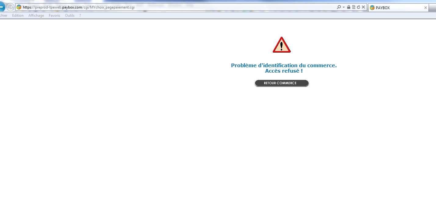

    J'ai contacté le support paybox, et voila comment j'ai d'aprés les documentation qu'il m'ont envoyé mais je n'arrive pas à me connecter sur la page de paiment.
    J'ai une erreur : Problème d'identification du commerce . Acces refusé.
    Quel qu'un sait -il ce qui ne vas pas dans mon code ?

    Je rencontre aujourd'hui le même problème que vous et je m'y arrache les cheveux !!!
    Avez-vous pu solutionner votre souci ?
    Si oui, ça serait vraiment très gentil à vous de me donner un exemple de code qui calcule l'empreinte..
    En effet, je ne trouve aucune solution et je suis complètement bloqué sur mon site....
    Merci par avance.

    Bonjour Messieurs,
    Je suis dans la même impasse que vous, espérant que 2 ans après vous avez réussi à solutionner cette erreur je vous sollicite !
    J'ai essayé avec des paramètre "dur", les mêmes que ceux décrits dans le manuel d'intégration Paybox mais sans succès.
    Voici la méthode que j'utilise pour la génération de la clé HMAC, qui ressemble à priori fortement à celle de "gophette"

    Bonjour ,
    En tentant d'intégrer paybox avec le calcul d'empreinte en HMAC je suis également tomber sur cette erreur d'identification du commerce. Pour palier à cela il faut ajouter sur votre formulaire enctype='text/plain' de façon à ne pas encoder les URL passer en paramètre de l'appel.
    En espérant vous avoir aider.
