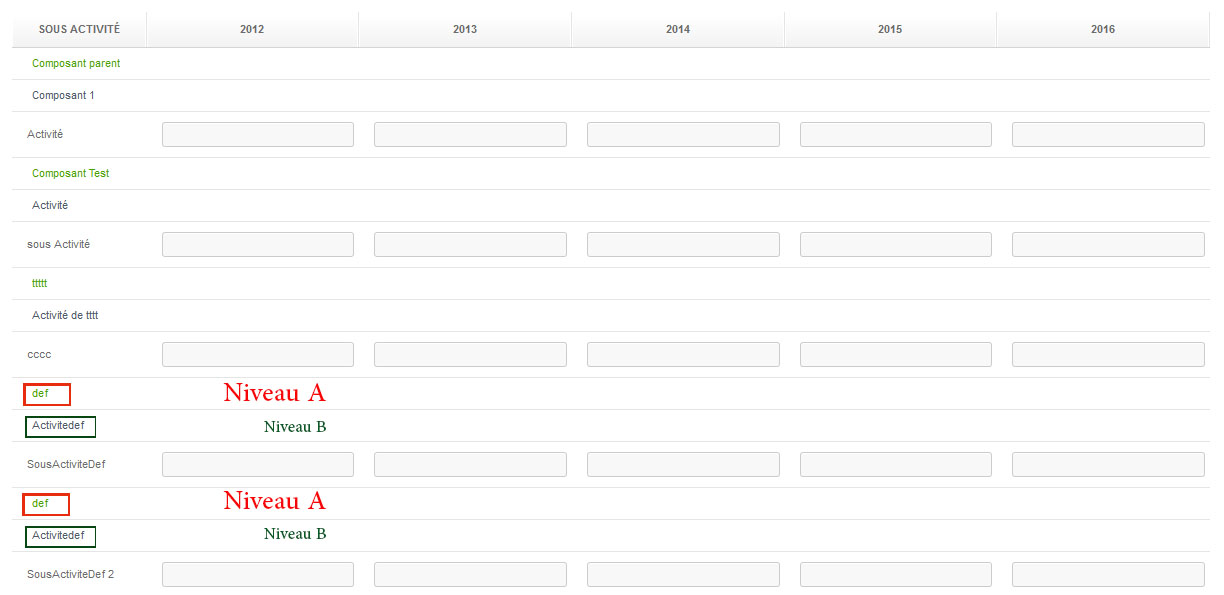

    bonjour,
    j'ai tester presque 100 fois sans résultat

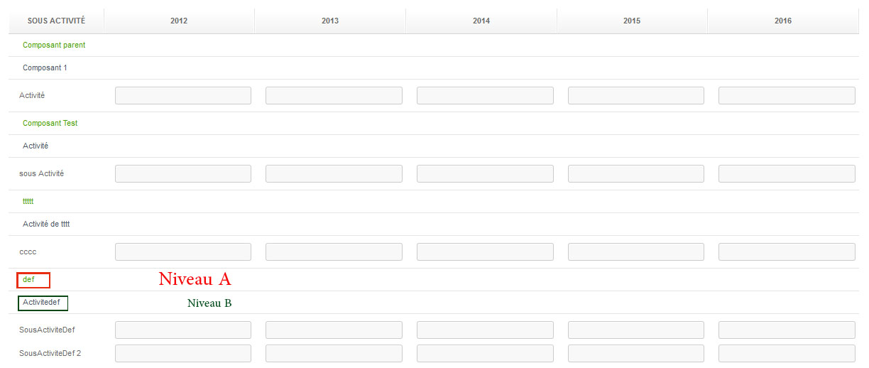

    je veux passer de l'image 1 a l'image 2
    avec les conditions suivant
    si il ya dans le tableau HTML deux niveau B qui ont le meme nom je vérifier le niveau A si aussi porte le meme nom, je fusionne les deux niveau A dans un TR et les Niveau B dans un TR pour obtient l'image 2
    je travail avec jquery ou JavaScript pure
    merci d'avance

    Merci mais moi je veux supprimer si les niveau B ont le meme niveau A
    exemple
    niveau A
    --niveau B
    ---xxxx
    niveau A
    --niveau B
    --- yyyyy
    niveau A
    --niveau C
    --- zzzzzz
    resultat
    niveau A
    -- Niveau B
    ---xxxx
    ---yyyy
    --niveau C
    ---zzzzzz
