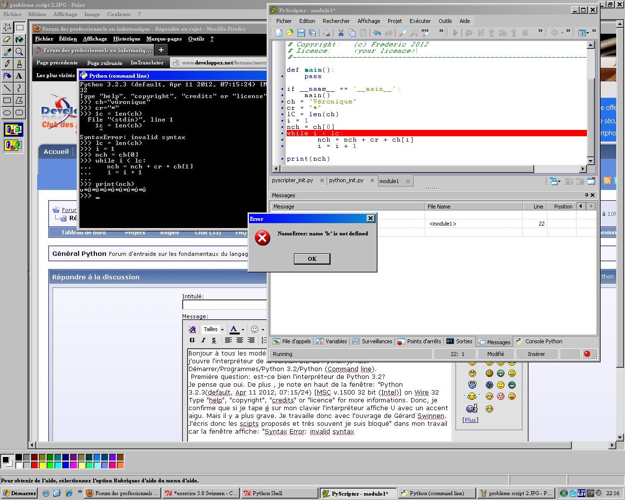

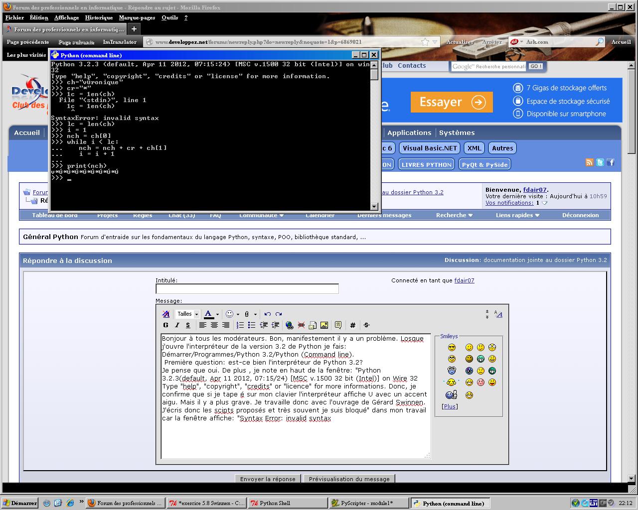

    Bonjour à tous les modérateurs conpréhensifs. Manifestement il y a un problème. Losque j'ouvre l'interpréteur de la version 3.2 de Python je fais:
    Démarrer/Programmes/Python 3.2/Python (Command line).
    Première question: est-ce bien l'interpréteur de Python 3.2?
    Je pense que oui. De plus , je note en haut de la fenêtre: "Python 3.2.3(default, Apr 11 2012, 07:15/24) [MSC v.1500 32 bit (Intel)] on Wire 32 Type "help", "copyright", "credits" or "licence" for more informations. Donc, je confirme que si je tape é sur mon clavier l'interpréteur affiche U avec un accent aigu.
    Mais il y a plus grave. Je travaille donc avec l'ouvrage de Gérard Swinnen. J'écris donc les scipts proposés et très souvent je suis bloqué dans mon travail car la fenêtre affiche: "Syntax Error: invalid syntax. Le problème se situe notamment au niveau du 1 et du l qui sont casiment identiques. J'ai placé la photo du script (problème script 2) qui dans l'interpréteur aboutit à une réponse incompréhensible. En principe , si je lis bien l'exercice n° 5.8 page 42 du livre édité chez Eyrolles (version 3), on devrait obtenir V*é*r*o*n*i*q*u*e.
    J'ai écrit le même script dans PyScripter. Celui-ci est refusé. Il souligne une erreur de script, mais laquelle? Apparemment, c'est le l qui coince. Ce même l est accepté dans l'interpréteur; mais peut être est-ce parece qu'il se trompe et lit 1? Aussi, face à ces résultats je suis vraiment perdu, car je n'y vois pas de logique.
    Serait-il possible déjà, de régler le problème de ces symboles dans l'interpréteur par défaut de Python 3.2?
    Mon ordinateur fonctionne sous Windows XP. Lorsque j'ai installé Python 3.2, j'ai fais une installation non personnalisée. Il y avait déjà Python 2.6 et 2.7.1. J'ai supprimé la version 2.6.
    D'avance merci pour vos conseils futurs.

    Eh bien on va commencer par vos images en pièce jointe :
    Le NameError est normal sachant que vous avez mis lc au lieu de lC, python est sensible à la casse.
    La 1ère image je ne vois pas le schmilblick, essayez d'utiliser IDLE en guise d'interpréteur et refaites vos essais...

    Avatar de Bktero
    Juin 2009
    4 502
    Âge : 39
    Inscription : Juin 2009
    Messages : 4 502
    Cela ne vient pas de la version de Python utilisée par IDLE :
    Python 2.7.3 (default, Apr 10 2012, 23:31:26) [MSC v.1500 32 bit (Intel)] on win32
    Type "copyright", "credits" or "license()" for more information.
    >>> print "é"
    é
    La question est de savoir quel est l'encodage des caractères entrés au clavier. Il me semble que quand vous tapez "é", votre OS (ici Windows XP, que j'utilise aussi) écrit "é" mais le code qu'il transmet à IDLE correspond à l'encodage qu'utilise l'OS. Aller dans le menu Options / Configure IDLE... puis dans l'onglet General. Il y a un groupe nommé Default Source Encoding. Quelle est l'option sélectionnée ? Choisissez UTF8 si ce n'est pas déjà fait et retentez le coup. Si UTF8 est déjà sélectionné, mon explication s'écroule
    EDIT : chez moi, utiliser UTF8 ou locale-defined (cp1252) ne change rien car "é" à le même code en cp1252 et en UTF8 : 00E9. Voir http://www.cp1252.com/

    EDIT 2 : je ne connais pas PyScripter mais vous devez sûrement enregistrer votre script avant de l'exécuter ? Quel encodage avez-vous sélectionné ?

    Votre problème d'encodage vient de Windows. Vous possédez un clavier AZERTY mais Windows croit que vous avez un QWERTY.
    Pour résoudre ce problème, il vous faut activer la barre de langue à coter des icônes de notification (en bas à droite) : Clic-droit sur la barre de lancement (la barre ou s'affiche tous les fenêtres ouvertes sur votre bureau), puis aller dans Barre d'outils puis sélectionner Barre de langue. Une fois la barre de langue affiché cliquez dessus et choisissez FR Français (France).
    Cela devrait résoudre vos problèmes d'encode en console.
