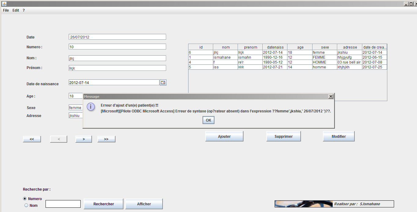

    svp j un probleme d'insertion de donnée voila l'erreur ki vien lors de mon ajout ainsi le code svp c urgent mercii de bien m'aidé

    Utilise des instructions paramétrées pour tes requêtes SQL, ca t'évitera de faire une soupe en concaténant une dizaine de strings.
    http://java.developpez.com/faq/jdbc/...paredstatement
