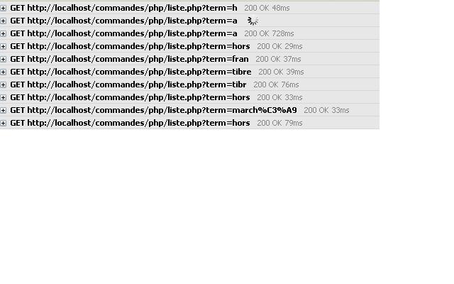

    En fait, ce qui m'étonne le plus est que les résultats mesurés sur Firebug soient aléatoires.
    Sur une vingtaine de tests, mes résultats vont de 882ms à 16,86s (cf copie d'écran intitulé "Symfony2") et que dans certains cas j'ai une erreur.
    Hors Symfony2, sur un autre projet PHP, mes résultats sont toujours identiques et de l'ordre de 80ms (copie d'écran "PHP"). Je comprends mal cette différence.
    Merci pour tes lumières.

    @Olivier alias Bilbot
    Oui, mon code fonctionne.
    Je testerai donc en PROD dans quelques temps (je ne sais pas encore faire) pour comparer les temps de réponses.
    Étant jeune développeur, je suppose, peut être à tort, que les mauvais temps de réponses aléatoires sont dûs à un mauvais développement.
    A défaut du code, peux-tu me confirmer mon raisonnement ? Et plus précisément le cheminement logique (ou flux) ci-dessous de le requête AJAX dans mon projet Symfony2 (architecture MVC) :
    JS lié à la vue TWIG --> Action (dans contrôleur via la route) --> Repository --> Action (dans contrôleur) --> JS
    Ton retour me confirme déjà qu'il peut exister des problèmes de performances en DEV (par définition).
    Merci de ton aide.
