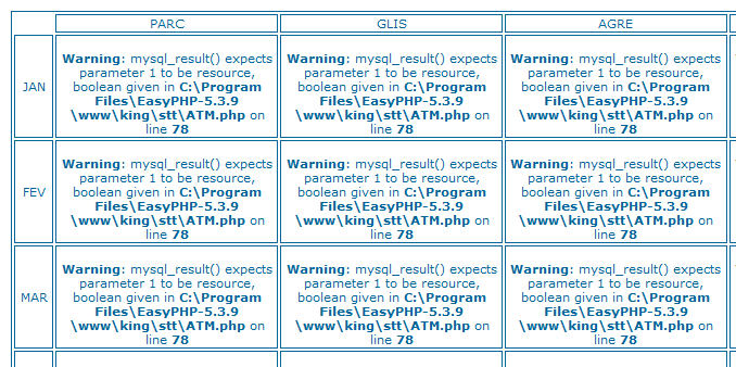

    J'ai un petit problème qui me gène depuis deux jours et je n'arrives pas à le comprendre. Une erreur qui se produit et je n'arrives pas à la dépasser.
    voila des captures pour mieux poser le pblm.
    l'image capture002 est le résultat du fichier ATJOUR.php
    l'image capture001 est le résultat du fichier ATM.php
    vous verrez que j'ai utilisé le mm code pour les deux requêtes sauf que celle liée au jours affiche un résultat par contre l'autre liée au mois n'abouties pas et affiche erreurs.

    Une question : tu exécutes ATJOUR avant ATM nan? Parce que si c'est le cas, essayes de faire des mysql_free_result, ça peut peut être résoudre ton soucis mais chui pas certains à 200%, à tester

    Salam ; je crois que ta un problème avec mysql_result , sa sous entend que mysql_result attend l'affectation d'un (01) paramètre au lieu d'un boolean
    meme si je n'execute que ATM je recoit un msg d'erreur

    J'ai peut être trouvé ! Je viens d'avoir la même erreur parce que... J'ai fait une faute dans une requête ! Vérifies que t'ai pas une erreur de frappe ou autre et ça devrait t'aider

    Il me semble que l'explication de l'erreur est la suivante :
    ta requête à une erreur donc ton mysql_query retourne un false (bah oui, si y a une faute ça passe pas et ça ne retourne pas juste null ou un resultat vide ou autre, c'est un boolean !)
    Du coup ton mysql_result reçoit en paramètre un booléen ce qui ne lui plaît pas voili voilou ! En espérant que ça soit ça

    je vais revoir le code de nouveau
    malgré que c'est le meme code que j'utilise pour l'affichage des atjour
    avec modif des tables sources
