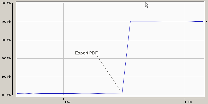

    je travail sur une application de dessin en Java/Swing qui permet, entre autres, d'exporter en PDF (grâce à iText) le canevas réalisé. Mais j'ai des difficultés à gérer efficacement ma mémoire.
    Déjà, voilà ce que je comprends de la mémoire. Arrêtez-moi si je me trompe. Pour chaque zone de la mémoire (Eden and Tenured) il y a :
    • La mémoire utilisée (used) réellement consommée par la JVM ;
    • La mémoire réservée (comitted) elle est extensible et empiète au besoin sur la partie "virtual". C'est la mémoire que semble voir le gestionnaire de tâches sous windows par exemple ;
    • La mémoire maximale (max) pouvant être utilisée. Au délà => Java Heap Space error :-)
    Le problème que je rencontre concerne la mémoire réservée "committed" parce qu'elle s'étend si j'en besoin, mais ne se réduit pas quand on je n'en ai plus besoin.
    En temps normal mon application consomme peu de mémoire, mais ponctuellement lors de l'export en PDF, la mémoire réservé peut atteindre 300 ou 400Mo et ne redescend pas une fois l'action terminée, bien que la mémoire utilisée (used) retombe à moins de 10Mo :
    Nom : Image1.gif
Affichages : 192
Taille : 8,8 Ko
    Ce qui fait que, dans le gestionnaire de tâches de Windows, mon appli commence à 10Mo de RAM et se termine à 450Mo... Pas terrible !
    Savez-vous comment gérer la mémoire de manière à ce que la partie réservée de l'Eden ou du Tenured s'étende et se réduise en fonction des besoins de l'appli ?
    De manière général, c'est un topic de discussion sur la gestion et l'optimisation de la mémoire avec Java.
    Merci de vos avis éclairés

    Bah théoriquement oui, elle devrait redescendre. D'ailleurs la mémoire utilisée redescend, mais la mémoire réservée augmente et ne redescend pas. Mais peut-être que ce n'est pas un problème...

    Ce que tu constates est juste, la JVM ne désalloue jamais de mémoire. Quel intéret aurait-elle à cela d'ailleurs étant donné qu'elle risquerait fort de devoir réallouer cet espace lors d'une prochaine action.?
    Si tu ne veux pas allouer beaucoup de mémoire mets un -Xmx faible et laisse le GC bosser davantage.

    Je suis d'accord avec toi et je réduirais bien la taille maximale du heap (-Xmx). Cela conviendrait à 95% des cas d'utilisation de mon application.
    Seulement, de temps en temps, mon appli a besoin de beaucoup de mémoire. Alors comment faire ? C'est dommage de réserver tout cet espace pour ne l'utiliser que dans 5% des cas !
    En fait, j'ai remarqué que ma consommation de mémoire retombe après avoir réduit ma fenêtre principal ; comme s'il fallait réinitialiser l'IHM. J'ai donc trouvé une astuce : après avoir exporté mon PDF, je réduis ma fenêtre et ouvre le PDF fraichement généré... Pendant ce temps, ma JVM se purge !

    Tout cela est inutile. Si la fonction est utilisée une fois, elle sera utilisée deux fois, puis trois, et aussi longtemps que le programme ne sera pas arrêté : le programme a été démarré pour elle, et a donc besoin de cette mémoire.
    Si elle n'est pas utilisée, l'espace mémoire n'est pas réservé, et la question ne se pose pas.

    C'est souvent à tort. Pas toujours, non, mais souvent. Dans l'exemple donné au-dessus, cela t'aurait permis un chtit mieux. Un petit pas grand-chose, qui aurait fait plaisir aux rares personnes qui surveillent l'utilisation mémoire de leurs programmes sans vraiment comprendre, et qui auraient pu constater que son utilisation diminue quand il n'est pas juste en train de faire quelque chose.
    C'est très souvent comme ça.
    Une gestion fine de la mémoire, c'est nécessaire dans des cas précis, mais pas courants.
