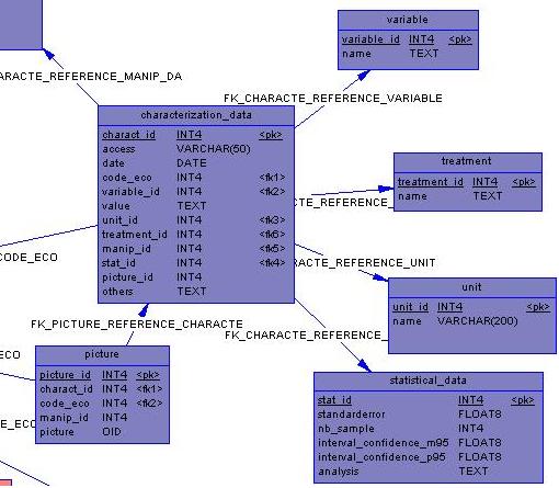

    Ici, 5 tables sont montrées :
    - 'characterization_data' est la table contenant les valeurs (champs 'value') + toutes les clés ( se finissant par 'id' faisant référence aux autres tables ). Le champ 'manip_id' permet de discriminer les utilisateurs.
    - 'statistical_data' qui contient les données statistiques attachées à la valeur de l'autre table
    - Les autres tables ne méritent pas de description particulière car leur contenu ne doit pas être affiché (on y fait appel que lors des update, insert.

    je te conseille de récupérer l'id de la personne qui est loggée et de t'en servir pour récupérer ses données des différentes tables (dsl mais ton schéma m'effraie )!

    Pour être plus sérieux, je sais comment faire pour récupérer toutes les données suivant la personne logguée car je le fais déjà (j'affiche le tout dans un tableau).
    Je veux juste créer une autre section où les données de la personnes seraient affichées de la même manière que le tableau visible actuellement mais sous une forme éditable.
    Je ne vois pas trop comment opérer (la marche à suivre pour le faire en php) ! Je vais me répéter mais pour une ligne affichée, comment pourrais-je bien faire pour que la modif éffectuée soit exactement affectée au bon endroit dans les tables de la BD car je n'aurais plus de repère dans ma table ! Je débute en php...
    Faudrait-il un seul bouton pour l'ensemble des lignes ou alors un par ligne.
    Je cherche un peu à faire un truc à la manière de l'interface php phpPgAdmin pour postgreSQL (où l'on peut modifier les lignes affichées des tables). Je suis donc au point mort quetion conception et réalisation.
