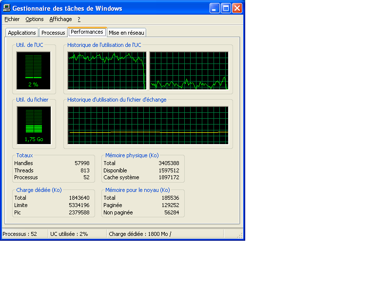

    Citation Envoyé par Xploit Voir le message
    L'autoincrément, si je ne me trompe pas, est utilisé pour auto incrémenter un champ de la table lorsque l'on fait un nouvel enregistrement.
    OR dans mon cas il s'agit de faire une mise à jour d'un champ d'un enregistrement existant...
    Ceci me parait être un point important qui, s'il est affirmé, m'empeche d'utiliser l'auto increment du SGBD...
    Pour en revenir à l'exception OutOfMemory ... j'ai fait tourner l'appli et il me semble qu'il reste de la mémoire disponible lorsque j'ai l'exception ...
    Le fait que ton système ait encore de la RAM disponible ne veut pas dire grand chose...
    http://blogs.msdn.com/b/ericlippert/...al-memory.aspx
