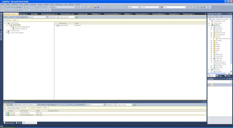

Du coup dans ces deux listes de test je fais appel à la même méthode qui va dire si le fichier existe ou non.
J'avais pensé à ça :
Le problème c'est que si je coche "Recherche Simple NON OK" il ne cochera pas les méthodes situé "au dessus", je suis obligé de le faire à la main. Quand on a une méthode ça va mais quand y en aura un grand nombre, ca deviens fastidieux et j'imagine qu'il existe une astuce pour faire de ce que je demande.
Merci d'avance
EDIT : Je viens de tester une "liste de test ordonnée" est-ce la bonne solution (ca fonctionne c'est sur mais je préfère demander)
