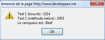

    var tab = ['un','deux','trois','quatre'],i;
    Array.prototype.inArray = function(val) {
       for(var i = 0; i < this.length; i++) {
          if(this[i] == val)
    return true;
       return false;
    var d1 = new Date().getTime();
    for(i=0;i<1000000;i++){
    tab.inArray('trois');
    var d2 = new Date().getTime();
    tab.indexOf('trois');
    var d3 = new Date().getTime();
    var spaffy = d2 - d1;
    var beef = d3 - d2;
    var winner = spaffy < beef ? 'Spaffy' : 'Beef';
    var result = 'Test 1 (boucle) : ' + spaffy + '\nTest 2 (méthode native) : ' + beef + '\nLe vainqueur est : ' + winner;
    alert(result);

    le vainqueur est un bug ^^

    Nom : array.png
Affichages : 1455
Taille : 11,1 Ko

    j'ai bien peur que l'indexOf matche une chaine contenue dans un élement de l'array et pas uniquement l'element complet ... ???
