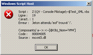

Truc = "WM4"
Machin ="Composants[@Obj_Nom='" & Truc & "']"
Set Node = XmlAlerte.DocumentElement.SelectSingleNode(Machin)
' Msgbox "N03 " & Node.Text ==> sort en erreur
' ======> La variable Truc n'est pas prise en compte correctement
