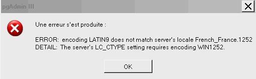

    j'ai mis 'LATIN9' dans le ficher postgresql.conf et j'ai rechargé la configuration mais rien ne change. par contre je ne sais pas redémarrer le cluster de données
    quoi qu'il en soit, j'ai essayé de créer une nouvelle base de données en LATIN9 dans PGAdmin, mais il y a le message d'erreur suivant qui apparait.
    c'est au moment de l'install, lorsque l'on choisis l'encodage du serveur :
    peut-on changer cela après avoir fini l'installation de postgres ??? et si je mete UTF-8 à la place win1252 est-ce que cela règlera le problème ?
    peut-être suis-je optimiste.
    merci quand même et à bientôt.
    cordialement,
    nicolas
    Membre Expert Avatar de scheu
    Juin 2007
    1 506
    Inscription : Juin 2007
    Messages : 1 506
    C'est peut-être le serveur qui n'accepte pas ce jeu de caractères, mais là j'en sais rien
    Une solution simple consiste à créer la base en UTF8 et à mettre le paramètre client_encoding à LATIN9, comme ça plus besoin de remettre "set client_encoding to 'LATIN9' dans chaque script
