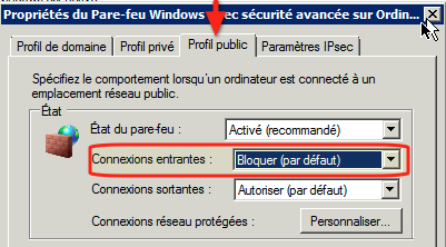

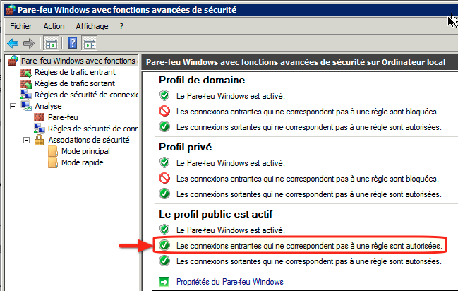

J'ai essayé sur le serveur directement (Powershell) :
> FTP localhost
-> Ça passe sans pb
Ce qui est sûr, c'est que le réglage est uniquement dans le Firewall car :
Là, ça bloque :
Et là, ça passe :
Pourtant, j'ai bien le port 21 ouvert pour le trafic entrant, et le 20 pour le sortant...

Vieux 11/01/2012, 21h06   #6
Nouveau Membre du Club
Homme
Inscription : décembre 2011
Messages : 22
Messages : 22
Points : 25
Points : 25
Citation:
Envoyé par ail5urfer Voir le message
> FTP localhost
-> Ça passe sans pb
Là, ça bloque :
Et là, ça passe :
activer les log du firewall puis fait un test de connection est analyser le log afin de voir ce que bloque le firewall.
le test le plus rapide c'est desactivé le firewall vous faite votre test si c'est ok vous savez que c'est votre firewall est avec la manipulation du dessus vous savez la raison du blocage.
