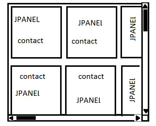

    J'ai décidé de faire pour m'amuser un petit carnet d'adresse .
    J'ai décidé de me faire via des onglets.
    Avec chaque contact que je récupère de ma base de données, je crée un JPanel avec ses info nommé PanContact.
    Chaque PanContact je l'ajoute a mon PanPrincipal
    Mon probleme:
    1.Je veux pouvoir affiché mes PanContact de sorte que le nombre de PanContact par ligne soit fixé à 4 et le nombre de ligne en fonction du nombre de contact de ma base.
    2.Lorsque je j'ai un nombre important de contact, mes PanContact se réduisent ...
    Moi j'ai utilisé un GRIDLAYOUT en faisant panPrincipal.setLayout(new Gridlayout(4,2)), mais ca ne me donne le resultat que je souhaite
    voici a que je veux que ca ressemble :
    Je vous remercie d'avance

    pan = new JPanel(new GridLayout(5,5));
    Je pense que le probleme viens du fait que je mette un Gridlayout.
    Je m'explique mal :
    Ce que je veut pouvoir faire :
    Dans mon panel principal, pouvoir mettre autant de panContact que je veux (remplissage par boucle), tout en sachant que je veux avoir au maximum 4 panContact les un a coté des autres
    Admettons que je decide d'afficher 20 PanContact, je devrais avoir 5 lignes de 4 contacts.
    Je ne saias pas si je suis clair ?

    Faut il que je place mes panelcontact?
    parce que la en changeant le gridlayout par un gridbaglayout
    j'ai 3 panelcontact qui s'affiche les un a coté des autre et il n'ont pas la meme taille ?
