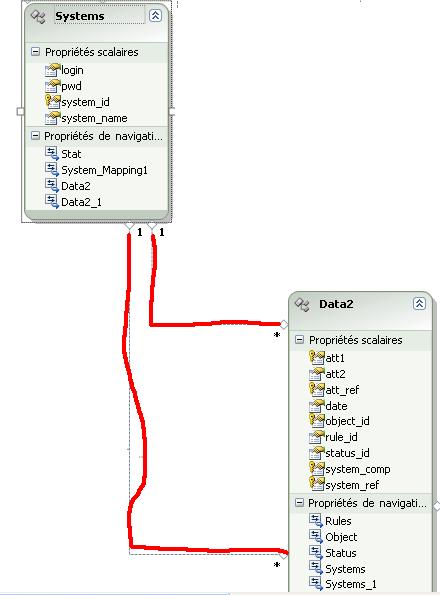

    Bonjour je 'utilise entity framework pour ma DAL et voici le problème :
    J'ai 2 tables : une table systems et l'autre data. J'ai deux relations "1.*" entre systems et data de façon à pouvoir intensier 2 fois ma classe systems.
    (Voir pièce jointe représentant les 2 tables)
    Seulement voilà j'ai une erreur à l'exécution :
    Erreur 3021 : Problème de fragment de mappage à partir de la ligne 444 : Chacune des colonnes suivantes dans la table Data2 est mappée à plusieurs propriétés conceptuelles : Data2.system_ref est mappé à <SystemsData2.Systems.system_id, SystemsData2.Data2.system_ref>
    J'ai fait des modifications directement ds le xml comme c'est expliqué sur http://rasheedhattab.blogspot.com/20...r-3021_27.html
    J'ai alors essayé de contourner le problème en implémentant 2 tables system1 et system2 mais j'obtiens exactement le même message d'erreur.
    Voilà ca fait 3 jours que je galère avec ca, et je risque de repasser au bon vieux data Set.
    Si quelqu'un a déjà rencontré ce problème ce serait
    Merci d'avance
