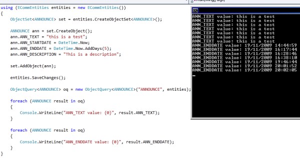

    Avatar de Immobilis
    Développeur .NET
    Mars 2004
    6 559
    Activité : Développeur .NET
    Inscription : Mars 2004
    Messages : 6 559
    Citation Envoyé par Laurent Jordi Voir le message
    Tu as raison sur toute la ligne toutefois si demain mon client souhaite virer entity framework au profit d'un autre système, il ne perd pas toute sa couche data et sa couche Business demeurera intacte (en l'occurrence elle est très complexe).
    C'est le principe du découplage. C'est un peu aussi ce que j'ai dit quand j'ai fait mon architecture 3-tiers avec un objet de connexion utilisant les "DbProviderFactories". Maintenant d'un point de vue pragmatique justement, qu'elle est la probabilité de changer de SGBD (nous sommes sous SQL Server)? Chez nous elle est quasie nulle parce que au moment où elle est là elle marche. C'est moins couteux de repartir de 0 que de modifier. A mon avis cela est du au fait que la nouvelle techno qu'on souhaite utiliser pour en remplacer une autre est beaucoup plus efficace si on utilise les nouvelles méthodes de développement associées avec.
    Mais cela n'engage que moi.
    Je note que tu précises toi même que le coup des boucles fonctionnes sur FW4 alors que nous sommes sur le FW2 avec C# 3.5. Hors de question de livrer en prod une appli développée sur la base d'un FW en beta.
    J'ai du mal à croire qu'on ne puisse pas faire deux boucles successives sur un "IQueryable" sous VS2008 et FW 3.5. Dslé, j'ai pas VS2008 sous le coude mais je vais essayer avec VS2010 et FW3.5.
    ==> VS2010 et FW3.5
    using System;
    using System.Linq;
    using System.Text;
    using System.Data.Objects;
    namespace ConsoleApplication1
        class Program
            static void Main(string[] args)
                using (ECommEntities entities = new ECommEntities())
                    ObjectQuery<ANNOUNCE> qr = new ObjectQuery<ANNOUNCE>("ANNOUNCE", entities);
                    foreach (ANNOUNCE item in qr)
                        Console.WriteLine("ANNOUCE {0}", item.ANN_TEXT);
                        Console.WriteLine("ANNOUCE {0}", item.ANN_STARTDATE);
                Console.ReadLine();
    A+
    "Winter is coming" (ma nouvelle page d'accueil)

    Avatar de Immobilis
    Développeur .NET
    Mars 2004
    6 559
    Messages : 6 559
    Je ne parlais pas de changer de SGBD mais de connecteur relationnel objet.
    Pareil, changer une couche quoi...
    Sinon, avec LINQ la var est un objet "ObjectQuery" ça marche aussi:
        class Program
                    var toto = from c in entities.ANNOUNCE where c.ANN_ID < 4 select c;
                    foreach (ANNOUNCE item in toto)
                Console.ReadLine();
