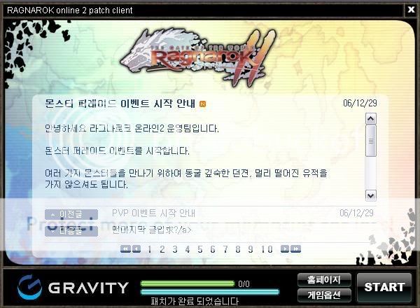

    RE: mes problemes d'opacités j'ai du bidouiller du CSS dans un iframe pour avoir un effet similaire a celui ci
    juste que moi, j'avais poussé encore plus avec un background dynamique qui change donc un simple découpage comme eux n'aurait servis a rien.
