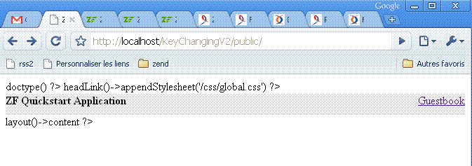

    Je débute tout juste avec le zend Framework et j'ai un petit souci. Les balises <?= ?> ne semble pas interpréte. Je m'explique :
    J'ai suivi le tutorial Quickstart sur leur site, en arrivant sur ma page j'affiche donc mon layout.phtml situé dans application/default/layout/scripts. Dans cette page j'ai des bouts de codes comme :
    <?= $this->doctype() ?>
    ou
    <?= $this->layout()->content ?>
    ou
    <a href="<?= $this->url(
                array('controller'=>'guestbook'),
                'default',
                true) ?>">Guestbook</a>
    Sur ma page voila ce que j'obtiens (cf image).
    J'ai l'impression que les balises <?= =>, qu'en pensez-vous?

    Regarde dans ton php.ini il faut que le paramètre short_open_tag soit à On :

    Dans le cas ou tu ne pourrais pas modifier ton php.ini, tu peux remplacer comme ceci :
    par
    <?php echo $this->doctype(); ?>

    Merci c'était bien ça.
