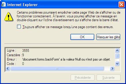

    Vous aurez compris que le formulaire renvoi tous les paramètres nécessaire à l'exécution de l'action précédente + browseAction="back" (qui m'est utilie pour indiquer qu'on recule d'un cran dans l'historique l'historique).
    Sous Firefox il sommet un formulaire vide à l'action en cours; IE7 il me renvoie une erreur (voir pièce jointe, j'aurais voulu la quoter mais impossible de copier/coller!).
    Erratum
    En fait, sous firefox cela fonctionne bien. Je n'ai une erreur que sous internet explorer 7.

    C'est bop, problème , je suis simplement passé par l'id du formulaire en rectifiant mon code de cette façon:
    formElement.id = "backForm";
    var body = document.getElementsByTagName("body")[0];
    body.appendChild(formElement);
    document.getElementById("backForm").submit();
    Merci tout de même d'y avoir consacré du temps.
