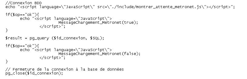

    Je travaille actuellement sur une application web qui effectue des requetes SQL qui demandent un temps de traitement relativement important (de l'ordre de 3-5 minutes).
    J'ai réalisé un petit script me permettant d'afficher en surimpression sur ma page un message tant que le retour SQL n'est pas fait. Le principe de mon script est simple, au démarrage de la page je teste si la requete a été demandée et j'execute ma fonction javascript. Ma requete s'execute et a la fin de la page je desactive mon message. En clair quand le bas de page est atteint la page est chargée (execution séquentielle).
    Voici mon code php simplifié:
    Mon script javascript (montrer_attente_metronet.js):
    Je n'ai aucune erreur javascript dans la console. Mon problème es tque le message de chargement est coupé lors de l'execution de la requete. Au lancement de la page le message apparait puis disparait lors du commencement du pg_query comme si un autre script été lancé...
    Pour info c'est une base de données postgresql comme l'indique les fonctions php de connexion.

    Désolé pour les images mais je n'ai pas réussi a mettre le code dans les balises CODE car il y a quelques elements HTML dans mon javascript

    Pour ton code : il est lancé comment ?
    Il "progresse" comment ?

    dans ton script pg_query tu fais quoi a part renvoyer des données ? ya pas des traces écrans ? en php ? en javascript ?
    Et à la réflexion je sais pas si je me plante mais il me semble que ta page sera afichée d'un coup quand tout le script php sera fini d'exécuter... sauf quelpues vidages de buffers... C'est pas avec onLoad du body suon détermine la fin du chargement d'une page ??
    j'ai déja fait un truc du genre mais il me semble que j'avais du utiliser des frames mais c'était ya longtemps on doit avoir trouvé mieux depuis
