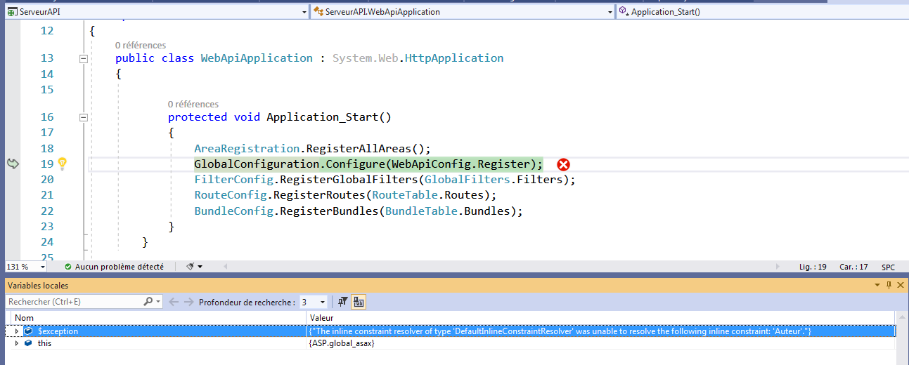

    Chaque fois que je débogue, au niveau de la cette méthode , j'ai une erreur au niveau de cette instruction
     objetReponse = await client.PostAsync($"{urlAPI}Auteur/", content);
    {StatusCode: 404, ReasonPhrase: 'Not Found', Version: 1.1, Content: System.Net.Http.StreamContent, Headers:
    X-SourceFiles: =?UTF-8?B?QzpcVXNlcnNcaGFyQDQzXERvY3VtZW50c1xlX2JpYmxpb3RoZXF1ZVxlLUJpYmxpb3RoZXF1ZVxhcGlcQXV0ZXVyXA==?=
    Cache-Control: private
    Date: Tue, 16 Jan 2024 14:40:08 GMT
    Server: Microsoft-IIS/10.0
    X-AspNet-Version: 4.0.30319
    X-Powered-By: ASP.NET
    Content-Length: 3300
    Content-Type: text/html; charset=utf-8
    J'ai tout essayé (si, si )pour tenter de résoudre ce problème, mais sans succès,et tourne en rond (notamment ajouter [HttpPost]
    [Route("auteur")] au niveau des methodes de ServiceAuteur, ) mais ne sais plus où me diriger pour resoudre ce pb.
    Je vous informe que j'ai ajouté la reference ConsommerApi au projet e-bibliotheque et que j'ai ajouté la reference ServeurAPI au projet ConsommerApi , qui , au niveau de ServiceAuteur doit pouvoir accéder au Serveur API.
    Merci beaucoup à vous de votre aide car je ne m'y retrouve plus malgré mes nombreuses tentatives de resoudre ce pb!

    Voici ci-dessous le code de la classe Auteurcontroller du ServeurAPI.
    J'ai ajouté les références du projet Entite et du projet Repository au niveau des references du ServeurAPI(ServiceWeb) car il en a besoin .
    Le projet Entité contient la classe Auteur(entre autres puisqu'il contient aussi la classe Livre)
    Je te fournis également le code des classes RepositoryAuteur et IRepositoryAuteur pour information.
    Souhaites tu que je te fournisse le code de certaines classes, pour t'aider à y voir davantage plus clair
    Merci infiniment de ton aide car j'ai vraiment besoin de reprendre ce projet, bien comprendre son fonctionnement et le faire fonctionner!
    Bien cordialement.

    Là, on a quelque chose sur quoi s'appuyer
    Ton code montre un contrôleur Auteur dans une API ServeurAPI.
    Si c'est celle-là que tu souhaites appeler, il faut déjà commencer par utiliser le bon port.
    D'après ton écran 41380 est le port de e-biblothèque, pas de ServeurAPI qui lui s'ouvre sur le port 41782.
    Quand donne une requête cURL en POST sur http://localhost:41782/api/Auteur ?

    Merci de ta réponse.
    J'ai modifié , dans la classe ServiceAuteur(appli console consommerAPI) la valeur de l'adresse du serveur comme nécessaire.
    Maitenant, deux cas de figure
    1-Quand je demarre mon projet sur e-bibliotheque, j'ai l'affichage suivant (voir capt ecran)et dès que je veux créer un auteur, je bloque sur cette instruction , de la classe ServiceAuteur
    //la méthode PostAsync envoie une requête asynchrone POST vers le serveur d'API à une méthode Post
    avec l'erreur
    {StatusCode: 500, ReasonPhrase: 'Internal Server Error', Version: 1.1, Content: System.Net.Http.StreamContent, Headers:

    2-Si je demarre sur le service web ServeurApi ou si je saisis http://localhost:41782/api/Auteur dans la barre d'URL ,
    j'ai l'erreur suivante qui s'affiche (capture d'écran) avec le message suivant
    erreur {"The inline constraint resolver of type 'DefaultInlineConstraintResolver' was unable to resolve the following inline constraint: 'Auteur'."}

    Je ne suis pas certain que le FromBody soit nécessaire.
    Ceci est l'exemple de Microsoft, et il ne l'ont pas mis.
    [RoutePrefix("api/books")]
    public class BooksController : ApiController
        // GET api/books
        [Route("")]
        public IEnumerable<Book> Get() { ... }
        // GET api/books/5
        [Route("{id:int}")]
        public Book Get(int id) { ... }
        // POST api/books
        [Route("")]
        public HttpResponseMessage Post(Book book) { ... }
