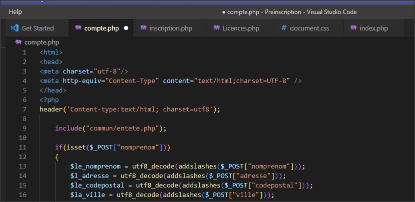

    dans mon code html j'ai pourtant mis dans une balise meta le type d'encodage :
    Nom : Compte-1 Code.jpg
Affichages : 138
Taille : 41,9 Ko
    je n'ai pas le meme encodage dans la table MYSQL (utf8mb3_generale_ci) mais il n'y a pas l'utf_8 simple
    alors quoi faire?

    je vois un appel à "utf8_decode" dans votre code. ça transforme un chaine en UTF-8 vers ISO-8859-1 donc cette fonction n'a rien à faire ici puisque vous stocker les donnes en UTF et vous affichez le code html dans le même encodage.
    regardez aussi à la connexion à la bdd si vous indiquez un encodage.

    Merci pour la rapidité de la réponse.
    J'ai enlevé le utf8decode et encode mais cela n'a rien changé.
    en revanche vous m'indiquer de verifier si à la connexio de la bd il y a un encodage. je pense que c'est dans le programme PHP :

    Mille excuses , il y avait un petit oubli et tout est rentré dans l'ordre.
    et merci pour le coup de main. je classe cela en resolu

    Mais pourquoi vous appliquez la fonction addslashes sur les POST ? quel est le but de tout ça ?
    Et vous spécifiez que la page a un charset utf-8, donc le browser doit en principe renvoyer les données dans ce format au moment du POST.
