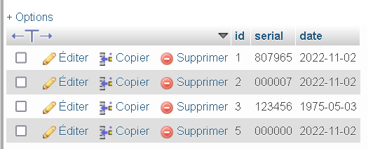

    Bonjour Escartefigue
    J'ai pris soin effectivement de creer une colonne "id" pour gerer la PK
    Nom : Sans titre.png
Affichages : 311
Taille : 17,3 Ko
    Mais comment dois je modifier ma requete du coup ?
    Car sur le forum SQL, on m'a dit que c'etait un probleme php( plus lié au code) , donc j'ai fermé mon post sur le forum SQL en pensant que ma requete SQL etait bonne puisqu'elle me sortait bien ma valeur si et seulement si elle etait presente
    ma requete actuelle
    $result = mysqli_query($base,"select date from ma_table WHERE serial ='".$_GET['serie']."'");

        echo "date :".$row["date"].", serial :".$row["serial"];
        echo "</pre>";
    Voilà.

    1-Il manque un point virgule ";" après la fin de l'echo du bloc else :
    echo "aucune ligne n'a été retournée".
    Supprimez le dernier point et remplacez le par un point virgule :
    echo "aucune ligne n'a été retournée";
    2-Remplacez $row["serial"] par $serial dans
    sinon vous aurez une erreur undefined index serial puisque la colonne "serial" n'est pas ajouté dans la requête.
