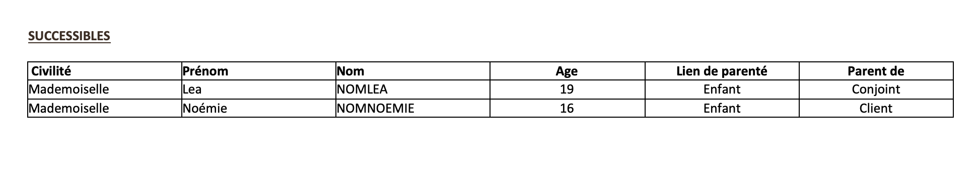

    Nom : Capture d’écran 2022-04-27 à 10.49.21.png
Affichages : 83
Taille : 47,2 Ko
    Ca donne un tableau digne de ce nom mais je cherche encore pour changer la couleur du texte et de fond d'une cellule ; quelqu'un peut-il me mettre sur la voie SVP ?
