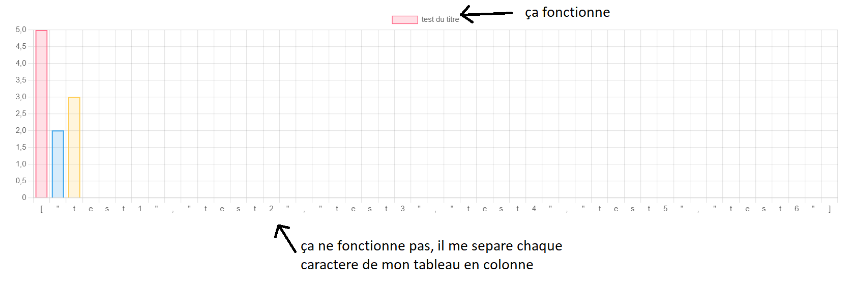

    seulement, le résultat a l'affichage :
    Nom : graph.png
Affichages : 1495
Taille : 29,6 Ko
    alors qu'en le tapant manuellement en dur j'ai bien 6 colonnes nickel, voila je ne comprends plus rien

    la, je ne comprends pas ! ce n'est pas logique, pourquoi mon tableau est visible sans problème avec le console.log mais ne fonctionne pas dans mon graph ! pourtant en remplaçant avec un tableau écrit en dur cela fonctionne ! normalement il ne doit pas fonctionner non plus sur le console.log
    Août 2012
    631
    Inscription : Août 2012
    Messages : 631
    tu passes à chartjs des données sous forme de string alors que chartjs attends un tableau. Tu attaches du json, qui est un string, au dataset du dom, à la récupération en JS tu dois pouvoir convertir le json en tableau.
