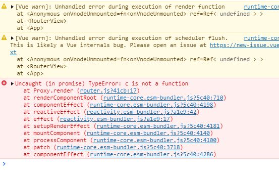

    C'est mon erreur:
    [Vue warn]: Unhandled error during execution of render function
    at <Anonymous onVnodeUnmounted=fn<onVnodeUnmounted> ref=Ref< undefined > >
    at <RouterView>
    at <App>
    runtime-core.esm-bundler.js?5c40:38 [Vue warn]: Unhandled error during execution of scheduler flush. This is likely a Vue internals bug. Please open an issue at https://new-issue.vuejs.org/?repo=vuejs/vue-next
    at <RouterView>
    at <App>
    router.js?41cb:17 Uncaught (in promise) TypeError: c is not a function
    at Proxy.render (router.js?41cb:17)
    at renderComponentRoot (runtime-core.esm-bundler.js?5c40:710)
    at componentEffect (runtime-core.esm-bundler.js?5c40:4198)
    at reactiveEffect (reactivity.esm-bundler.js?a1e9:42)
    at effect (reactivity.esm-bundler.js?a1e9:17)
    at setupRenderEffect (runtime-core.esm-bundler.js?5c40:4181)
    at mountComponent (runtime-core.esm-bundler.js?5c40:4140)
    at processComponent (runtime-core.esm-bundler.js?5c40:4100)
    at patch (runtime-core.esm-bundler.js?5c40:3718)
    at componentEffect (runtime-core.esm-bundler.js?5c40:4286)

    avec vue3, je sais pas si on te passe createElement dans render. tu peux essayer
    // peut être createElement ?
    import { h } from 'vue';
    component: {
      render() {
        return h('router-view');

    ton erreur, c'etait qu'il ne trouvait pas "c" (cf ton message d'erreur), pcq comme tu peux le voir createElement n'est plus un argument de render dans vue3. createElement nommée h doit être importée depuis vue dans ton composant.
