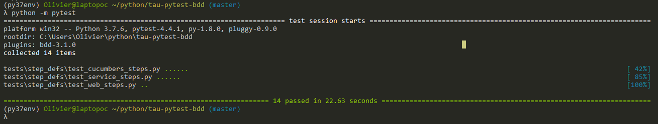

    Citation Envoyé par had4789 Voir le message
    Si je comprends bien ce que vous me dîtes, il n'y a aucune solution à mon problème et le plus simple est d'abandonner tout de suite ce projet ?
    En suivant les instructions du README sur la page Github ça fonctionne sans problème

    Je suis parti d'un environnement virtuel Python 3.7 vierge et puis j'ai :
    • installé pipenv avec "pip install pipenv"
    • installé les librairies nécessaire avec "pipenv install" en étant dans le répertoire du tuto fraichement cloné depuis Github, pipenv utilisant le fichier Pipfile.lock
    • copié le WebDriver (Chrome ou Geeko) dans un répertoire accessible de partout (défini dans PATH)
    • lancé le script avec "python -m pytest"
    That's it
