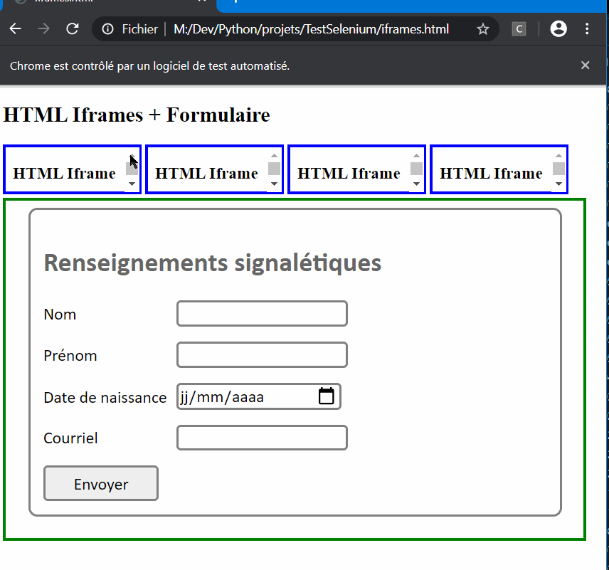

    Si tu as un formulaire dans ton iframe, avec des saisies de texte tu devrais avoir des balises input type="text" avec certainement un attribut "id", dans cette iframe.
    Voici un exemple de code qui envoie le texte "lorem ipsum" dans la 5ème iframe d'une page html dans la zone de texte d'id = "nom".
    voici le body de la page qui contient le formulaire :
    <body>
    <form id="signaletique">
       <h2>Renseignements signalétiques</h2>
       <label>Nom</label><input type="text" id="nom" required /><br />
       <label>Prénom</label><input type="text" id="prenom" required /><br />
       <label>Date de naissance</label><input type="date" id="datenais" required /><br />
       <label>Courriel</label><input type="email" id="email" required />
       <input type="submit" id="submit" value="Envoyer" />
    </form>
    </body>
    voici le code en python pour faire cela :
    # coding=utf-8
    from selenium import webdriver
    driver = webdriver.Chrome(service_args=["--verbose", "--log-path=M:\\test\chrome.log"])
    driver.implicitly_wait(10) # seconds
    driver.set_window_size(700, 700)
    driver.get("file:///M:/Dev/Python/projets/TestSelenium/iframes.html")
    iframes = driver.find_elements_by_tag_name("iframe")
    driver.switch_to.frame(iframes[4])
    element = driver.find_element_by_id("nom")
    element.send_keys("lorem ipsum")
    J'utilise un find_element_by_id pour me positionner dans la zone de texte d'id = "nom"
    et voici le résultat :
    Nom : python_selenium_iframe_formulaire.gif
