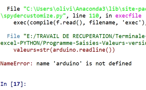

    Non, justement....je ne vois pas le message "vérifier le port série".....Voici la copie d'écran....Nom : ecran.jpeg
Affichages : 563
Taille : 106,2 Ko
    Je pense que ca doit être une simple faute de frappe, ou une ligne que j'ai peut être supprimé sans faire exprès....mais j'ai beau regarder le script, je ne vois pas ce que je dois changer....
    Je cherche encore.....N'hésitez pas à me faire part d'autres suggestions. Merci.

    Vous exécutez ce script via spyder dans un environnement IPython: c'est un environnement de travail qui vous est spécifique et pour lequel stdout et stderr sont lus séquentiellement via des "pipes". L'ordre des messages n'est pas respecté et pas sur qu'il affiche la sortie sur stdout après un plantage.
    Lancez le programme normalement depuis un terminal en tapant python script.py ou python3 script.py ou corrigez le code:
    import serial
    try:
        arduino=serial.Serial("com5", 9600)
    except:
        print("Vérifier le port série")
        exit()
    - W
