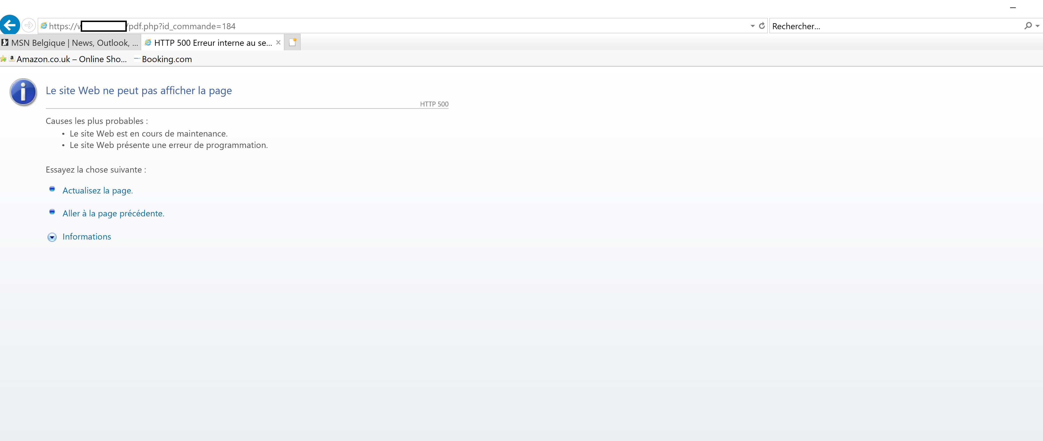

    			<p><a href='pdf.php?id_commande=<?php echo $id_commande; ?>'><span>Generate PDFdoc</span></a></p>
    Je vois très bien où placer le WHERE, mais c'est dans veri_order.php ou dans pdf.php?
    Par contre je ne sais pas du tout quoi mettre derrière pour que ça marche.
    Merci d'avance pour vos réponses

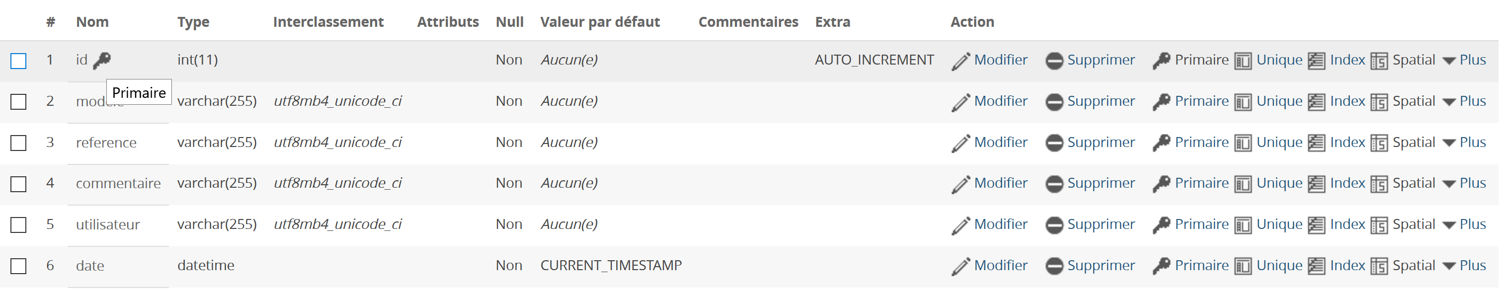

    $sql = "SELECT modele, reference, commentaire, utilisateur, date
    	FROM commande
    	WHERE id_commande = ?
    $req = $bdd->prepare( $sql );
    $req->execute(array(
    	$id_commande
    $row = $req->fetch(PDO::FETCH_ASSOC); // récupère les infos

    <?php	if( !empty($id_commande) ){ ?>
    		<p><a href="pdf.php?id_commande=<?php echo $id_commande; ?>"><span>Generate PDFdoc</span></a></p>

    Oui en effet c'est cela j'ai modifié, maintenant il ouvre la page mais il m'indique ceci:
    Nom : pdf.png
Affichages : 1127
Taille : 97,7 Ko
    Pourquoi cela s'affiche-t-il?

    Voici
    Nom : table.png
Affichages : 1061
Taille : 147,1 Ko
    Remplacer tout les id_commande par id?
    ou renommé id dans la table par id_commande?
    renomme id dans la table par id_commande.
    Au moins, c'est explicite.
