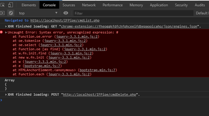

    J'ai essayé une multitude de syntaxes, le $post les htmlrequest au final j'ai ceci dans ma console :
    Uncaught Error: Syntax error, unrecognized expression: #
        at Function.oe.error (jquery-3.3.1.min.js:2)
        at oe.tokenize (jquery-3.3.1.min.js:2)
        at oe.select (jquery-3.3.1.min.js:2)
        at Function.oe [as find] (jquery-3.3.1.min.js:2)
        at w.fn.init.find (jquery-3.3.1.min.js:2)
        at new w.fn.init (jquery-3.3.1.min.js:2)
        at w (jquery-3.3.1.min.js:2)
        at e (bootstrap.min.js:7)
        at HTMLAnchorElement.<anonymous> (bootstrap.min.js:7)
        at Function.each (jquery-3.3.1.min.js:2)
    oe.error @ jquery-3.3.1.min.js:2
    oe.tokenize @ jquery-3.3.1.min.js:2
    oe.select @ jquery-3.3.1.min.js:2
    oe @ jquery-3.3.1.min.js:2
    find @ jquery-3.3.1.min.js:2
    w.fn.init @ jquery-3.3.1.min.js:2
    w @ jquery-3.3.1.min.js:2
    e @ bootstrap.min.js:7
    (anonymous) @ bootstrap.min.js:7
    each @ jquery-3.3.1.min.js:2
    d @ bootstrap.min.js:7
    dispatch @ jquery-3.3.1.min.js:2
    y.handle @ jquery-3.3.1.min.js:2
    Précisons que je n'ai ps de fichier js personnel.

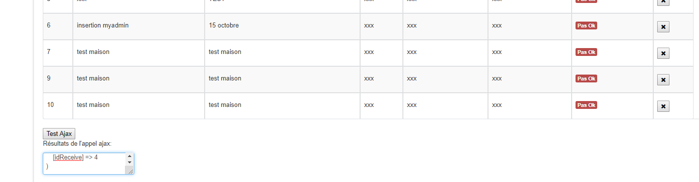

    Bon bon, c'est ma syntaxe qui pose problème ...
    J'ai repris un code tout simple pour tester ajax :
    ceci fonctionne et me retourne bien le contenu de data :
    <button id="ajax" value="Mon Test" >
        <i class="fa fa-times"></i>
    </button>
    <p>Résultats de l'appel ajax:</p>
    <textarea id="results"></textarea>
    </main>
    $(document).ready(function(){
        var monTest = $("#ajax").val();
         $('#ajax').click(function(){
            execScript();
    function execScript(){
         $.ajax({
           type: "POST",
           url: "testDelete.php",
           data: "name=John&location=Boston&foo=bar",
           success: function(msg){
             $('#results').val(msg);
    </script>
    </html>
    Par contre dès l'instant où j'essaye de récupérer le contenu de value="monTest"
    ça coince. J'ai aussi essayé en mettant le bouton en input type button
    edit : j'avais ecrit value au lieu de val dans jq donc c'est corrigé mais du coup le retour me donne
    Array
    [idSend] =>
    <input type="button" id="ajax" value="Mon Test" >
    </input
    </main>
            execScript();
         $.ajax({
           type: "POST",
           data: idSend,
    </script>
    </html>

    Responsable de projet fonctionnel
    Août 2013
    Activité : Responsable de projet fonctionnel
    Secteur : Service public
    Inscription : Août 2013
    Messages : 45
    Comme je l'avais dit je suis reparti de zéro.
    Lorsque j'ai obtenu un code qui a fonctionné j'ai essayé de l'intégrer dans le miens.
    J'ai bien avancé, j'ai maintenant des retours.
    J'ai par contre rencontré un nouveau problème dont je ne conceptualise pas la solution.
    Comme cela m'a judicieusement été rappelé, un ID doit être unique et j'ai commis cette erreur non pas une fois, mais deux fois -->
         <?php

    edit 1 : je vais encore me faire allumer : 20 min pour me rendre compte que btn-delete c'est pas btn_delete je fatigue visiblement mes excuses, j'édit après l'essai.
    edit 2 : c'est mieux une fois corrigé, ça renvois un tableau mais celui-ci est vide. pas de valeur id array { }
    edit 3 : à toutes fins utiles perso je ne sais pas l'interprèter :

    Quand je dis que tu manques de RIGUEUR....
                                <input type="checkbox" id=""checkbox<?php echo($data['id']);?>" name="options[]" value="">
                                <label for="checkbox1"></label>
    Tu ne vois pas UN "défaut" ?
    Non ? Normal : il y en a TROIS !
    [EDIT] Oups ! Mea culpa...
    C'est moi qui n'avais pas corrigé complètement ton code (dans mon précédent message)...
    ...Ceci dit... il ne faut pas copier-coller "à l'aveugle" non plus.
                                <input type="checkbox" id="checkbox<?php echo($data['id']);?>" name="options[]" value="" />
                                <label for="checkbox<?php echo($data['id']);?>"></label>
    N.B. Tu m'expliqueras à quoi sert un <label> vide ?

    Non actuellement j'avais juste une fonction de test qui me renvoyait le traitement
    function traitement($donnee_post){
        return print_r($donnee_post,true);
    echo traitement($_POST);
    MAIS là ça MARCHE !!! MERCIIIIII
    voici le retour :
    Nom : Captureifpipe.PNG
Affichages : 1221
Taille : 23,0 Ko
    Dernière question avant de clôturer :
    j'aimerais comprendre cette syntaxe :
    data: 'idReceive='+idReceive,
    ENCORE MERCI
