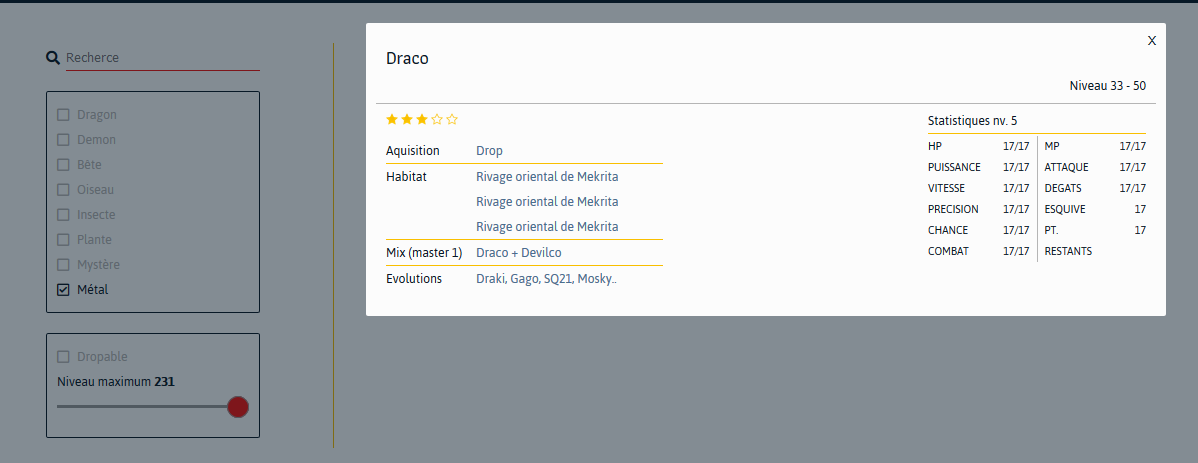

    Et si on clique dessus, une modale s'ouvre:
    Nom : 3.png
Affichages : 1583
Taille : 39,2 Ko

    Nom : b.png
Affichages : 1437
Taille : 16,8 Ko
    La modale s'ouvre à nouveau:
    Nom : c.png
Affichages : 1402
Taille : 40,4 Ko
    Mais il y a plusieurs problèmes:
    1) L'opacity (on voit le bout de code sur l'image) de tout ce qui se trouve autour de la modale n'est pas à 1 lorsqu'elle s'ouvre
    2) Le clique sur la croix en haut à droite de la modale ne provoque pas sa fermeture, alors que si je le fais sans afficher la rectangle avec le rhinocéros via une requête AJAX, ça provoque la fermeture de la modale
    3) Si je clique ailleurs que sur la modale, par exemple dans le menu, la modale ne se ferme pas, alors que si je le fais sans afficher la rectangle avec le rhinocéros via une requête AJAX, ça provoque la fermeture de la modale
